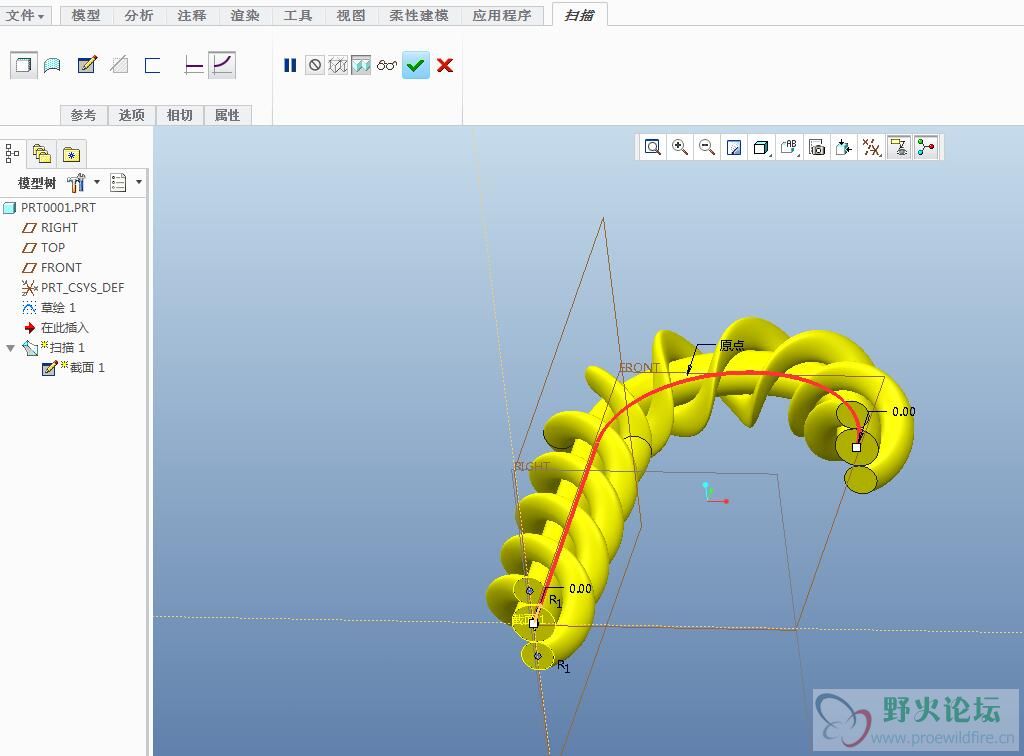

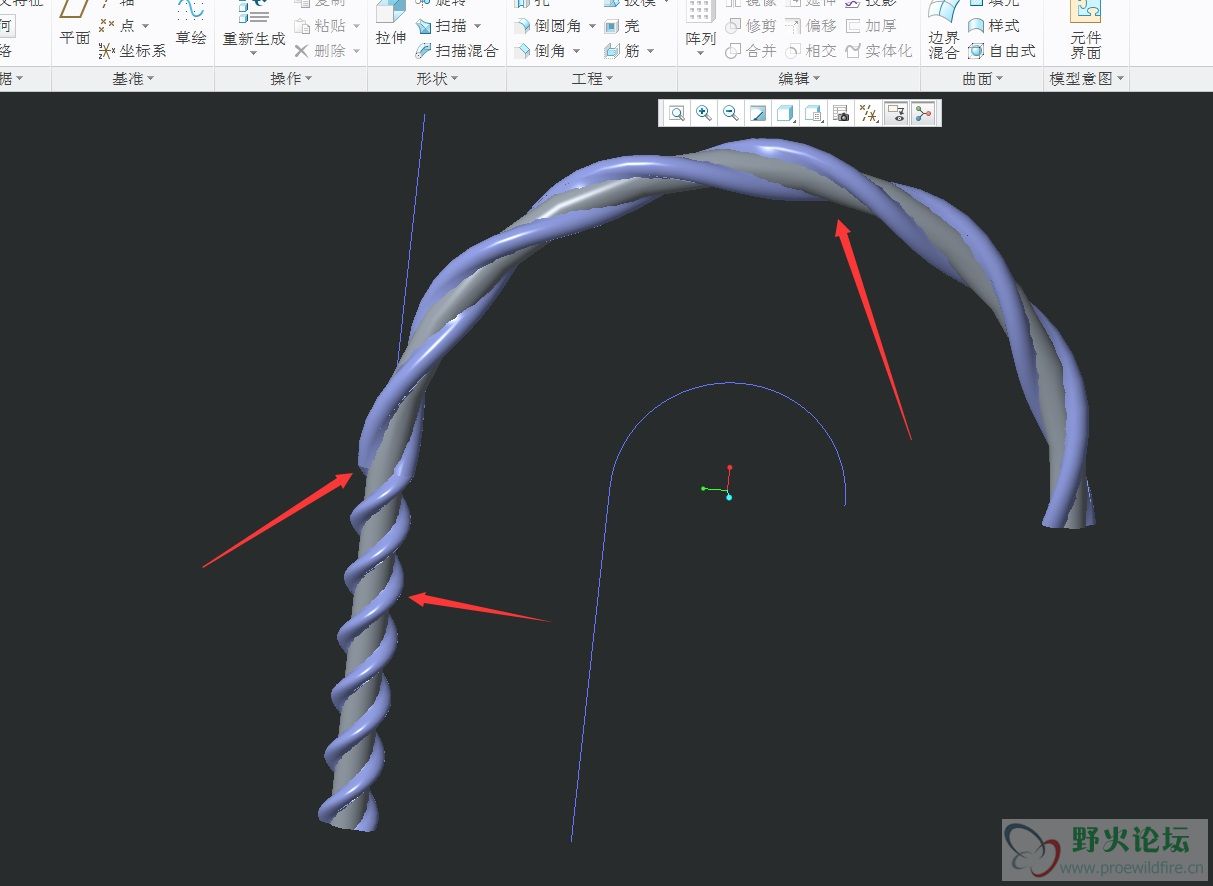

实体和曲面扫描长度  ,包括折弯长度均一致,但是曲面就出现几个问题:
1、直线段曲面未变形,为什么到了弧线段就变形成这样,因为我设置的折弯长度和原扫描长度一致的,按理说应该不存在变形。
2、实体折弯交接处没任何变化,怎么曲面交接处不是光顺过度的?!

这种图一般采取vss+关系+图形控制来完成,用折弯不太理想。

发表于 2016-11-15 07:56 | 显示全部楼层
这种用扫描来做
