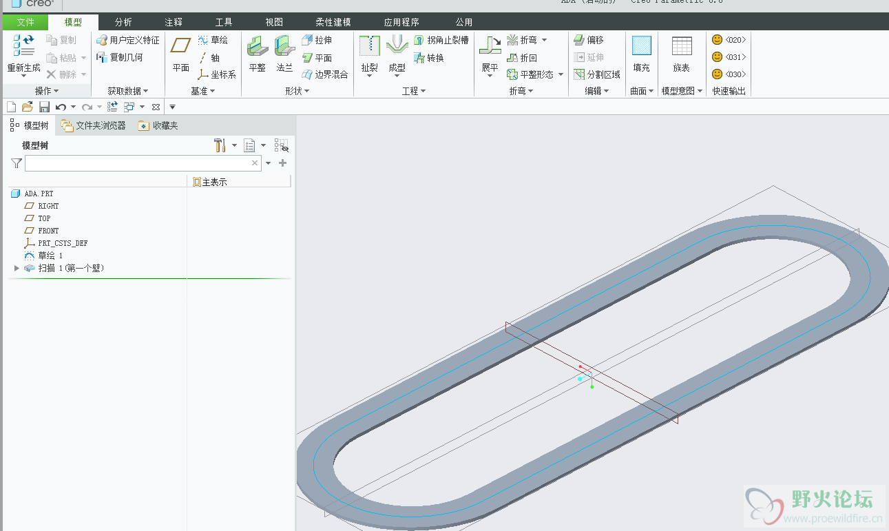

注意跑道型,不是圆,希望各位大佬解惑
最佳答案
查看完整内容
使用骨架折弯貌似可以的 你可以试试 CREO5.0

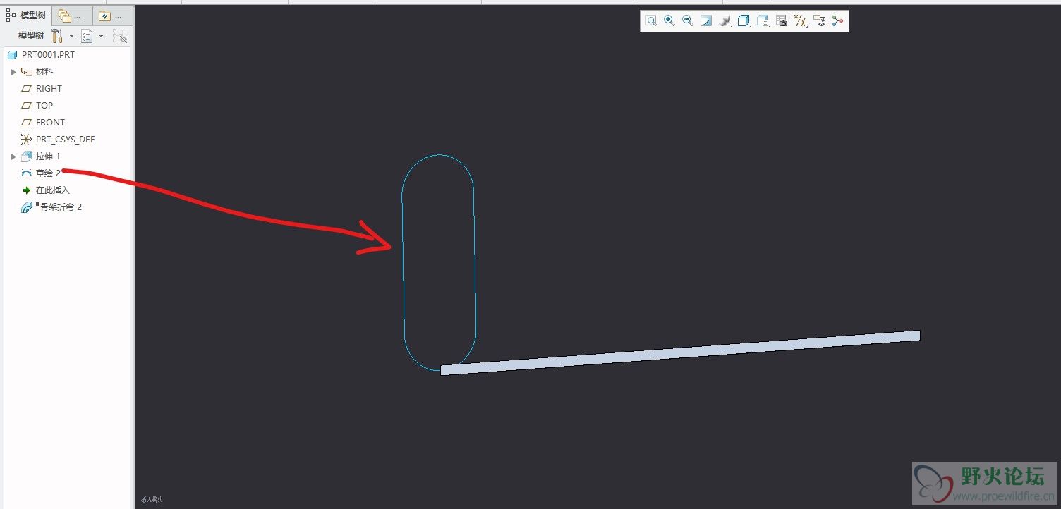

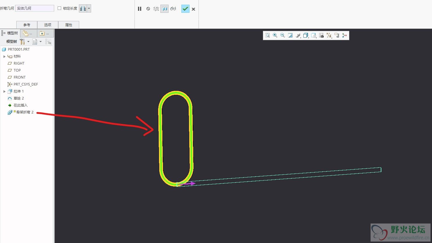

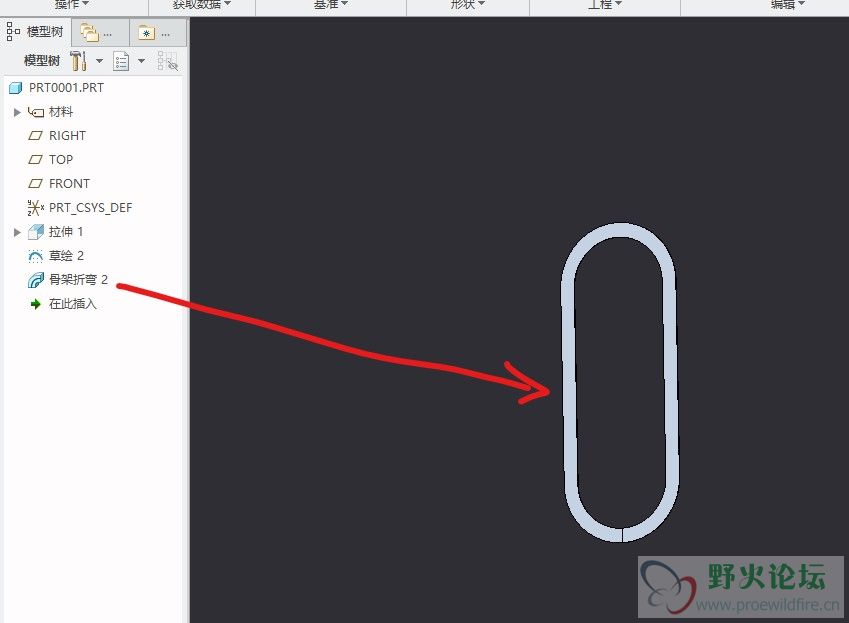

发表于 2020-11-18 12:41 | 显示全部楼层
使用骨架折弯貌似可以的
你可以试试
CREO5.0

 楼主| 发表于 2020-11-18 13:19 | 显示全部楼层
jon1113 发表于 2020-11-18 13:04
使用骨架折弯貌似可以的
你可以试试
能不能把文件发来看看,我的早上试了在转圈,没成功。

发表于 2020-11-18 13:23 | 显示全部楼层
公司文件加密呢,你先试试吧,晚点给你一个prt

 楼主| 发表于 2020-11-18 20:34 | 显示全部楼层
就要用类似环形折弯这种,比如你画同步带
