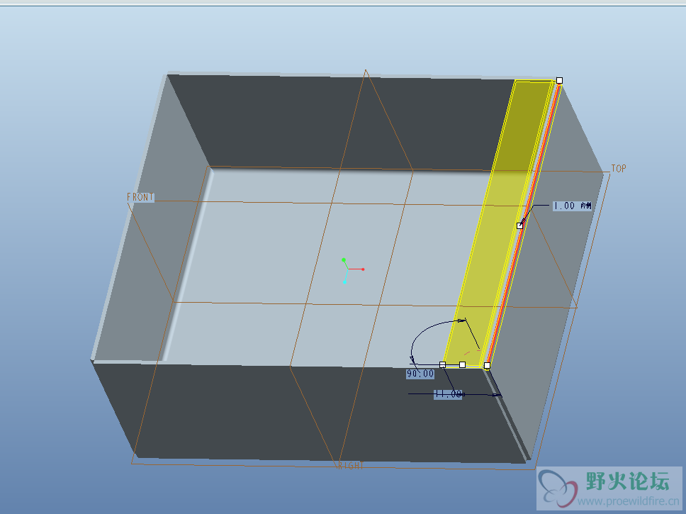

图上已经用法兰折了一圈,如何再往里面折一圈呢?45度切边是怎么做出来的,在线等啊

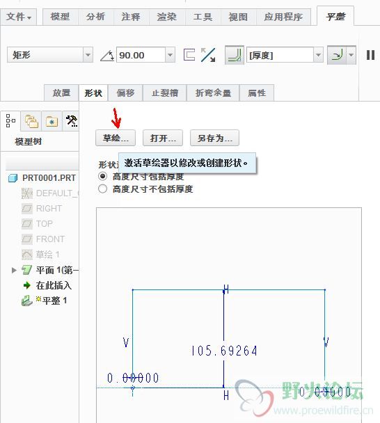

如箭头进入草绘就可以编辑了

谢谢你,终于学会了
