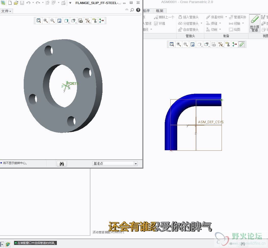

不太懂creo,试着做做,管道插入法兰就走不下去了
点了子窗口里的点之后,点哪里都没反应》。。。。
截图
截图

 楼主| 发表于 2017-3-22 10:05 | 显示全部楼层
你的法兰是怎么添加上去的?
我是插入管接头---终止-----打开C:\Program Files\PTC\Creo 2.0\Common Files\M080\text\piping_data\fittinglib\flange\----选择flange-neck-rf---选择一个规格的法兰---点击主界面选择一个端点---再出来的子界面中右键点击选择一个点-----然后就什么也动不了了
我看视频他们还可以选择第二个点,但是我选择不了
jiangxue  你能告诉我  我到底哪个地方没做对吗?:'(:'(:'(
111
132

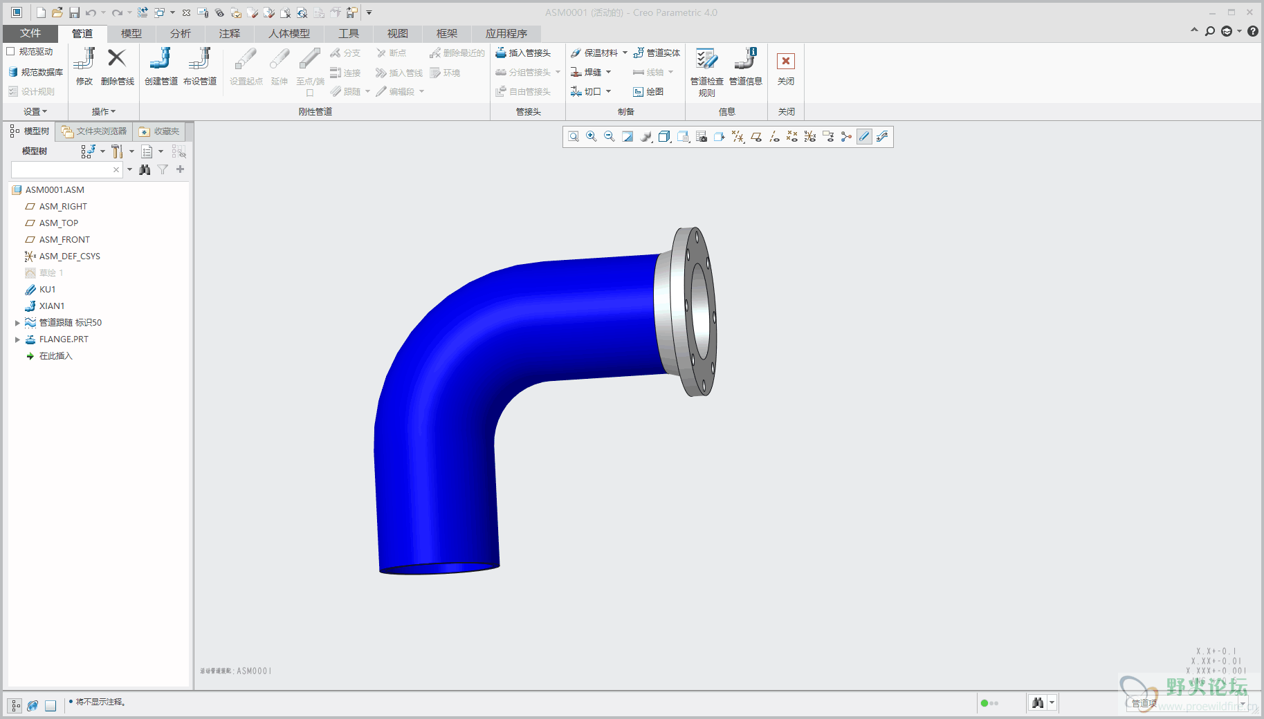

发表于 2017-3-24 18:19 | 显示全部楼层
你要在法兰的两面分别建2个坐标,z轴向外,在法兰的中间还需建一个点,然后你在装配试试。
111
132
发表于 2018-2-13 23:38 | 显示全部楼层
你是不是想咋一段管道中间加个法兰?
如果是这样,是建好管道,然后在插入法兰的,也就是上楼说的那样,建一个法兰,法兰两边建坐标,z轴朝外,法兰中间还要建个点,这个点是法兰在管子上的定位用的。
