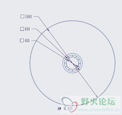

creo4.0工程图直径符号是方块

发表于 2017-9-18 14:58 | 显示全部楼层
没有啊,是不是设定了字体造成的!

 楼主| 发表于 2017-10-9 13:42 | 显示全部楼层
同样的图低换个模型符号直径就成方块了

 楼主| 发表于 2017-10-9 14:02 | 显示全部楼层
同样的工程图,有的标出是直径符号,有的是方块。

发表于 2017-10-23 21:56 | 显示全部楼层
creoM010/M020的bug
升级M030

 楼主| 发表于 2017-10-27 09:58 | 显示全部楼层
升机了还是方块

发表于 2017-11-1 08:23 | 显示全部楼层
可能是字体选择问题
