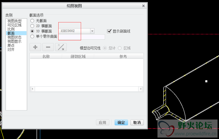

零件图  视图》截面》区域不太会用

慢慢搞会了,就是不知那个螺纹实体如何能显示

首先,你这里就错了,应该是:---零件图  视图》截面》偏移》草绘截面区域。

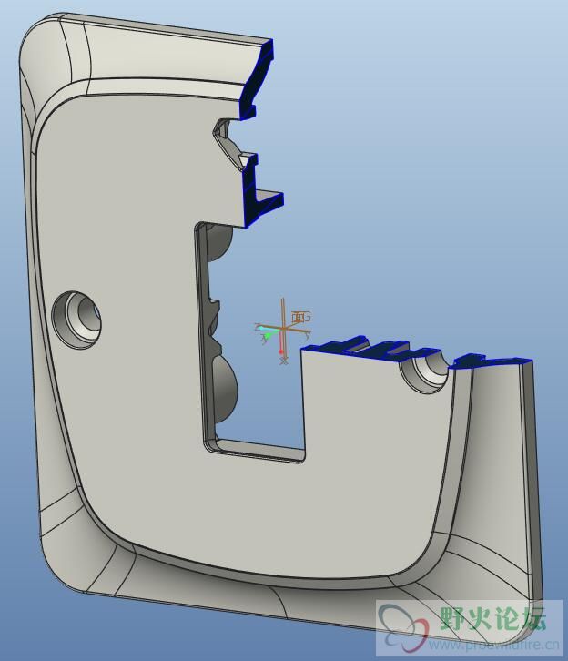

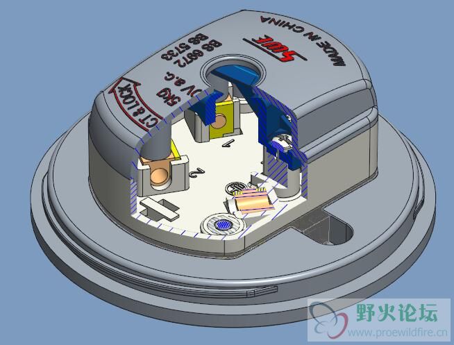

你这不对的,需要使用区域,3D剖面:
后在工程图里显示
你这是阶梯剖或旋转剖了

感谢版主和前辈指导!
这个功能也是第一次实践,好像在3D模型中不能显示,只有在工程图中才能显示哦。
