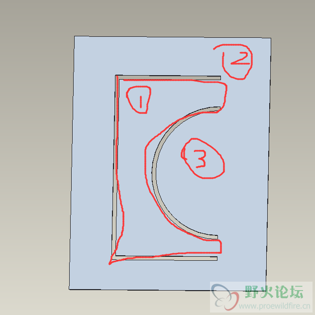

在论坛一个旧的钣金折弯问题。
问的是如何避开中间3的位置折弯
1种办法是中间小块在折弯之后创建
另外一种是利用分割区域改变折弯范围

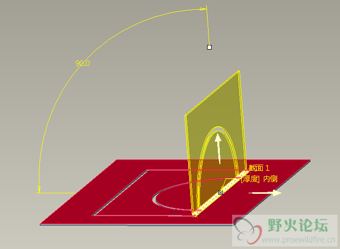

 楼主| 发表于 2018-1-23 22:22 | 显示全部楼层
错误示范:
如果直接折弯,必然会将中间小块一起折弯

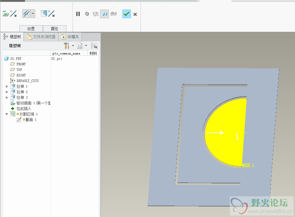

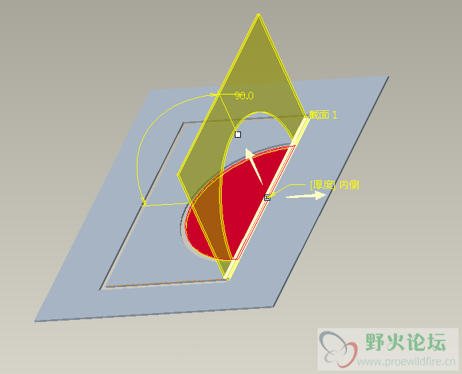

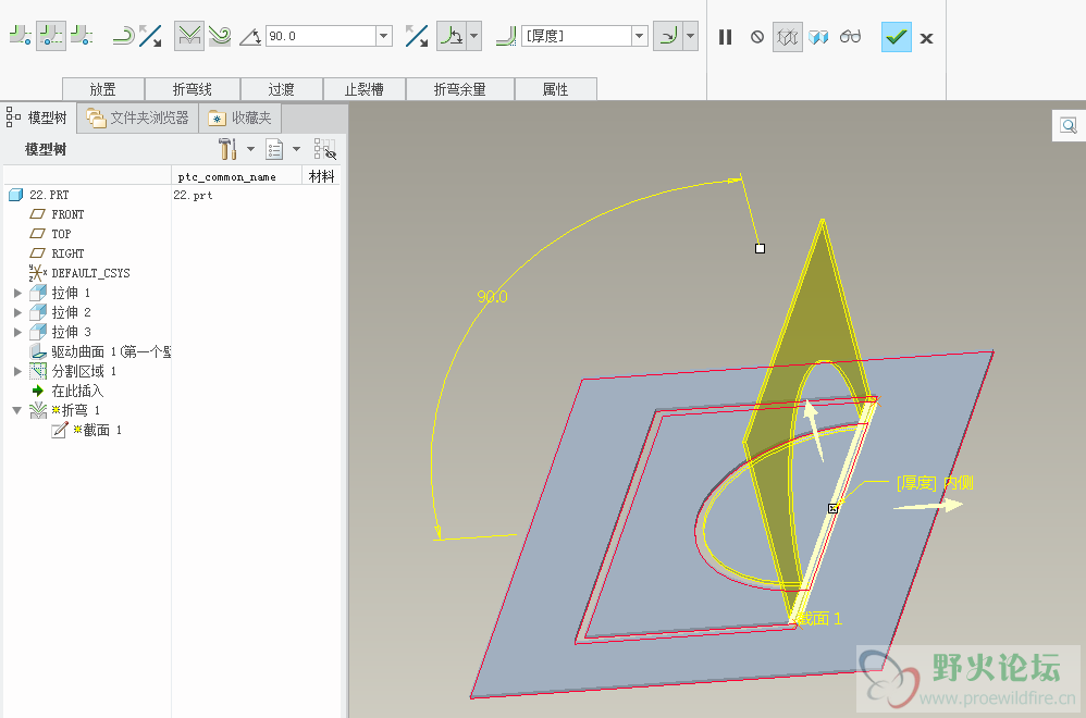

我们需要将需要避开的小块位置用分割区域隔离出来
然后选择折弯,就可以看到我们想要的结果
02.rar
83.35 KB, 下载次数: 136

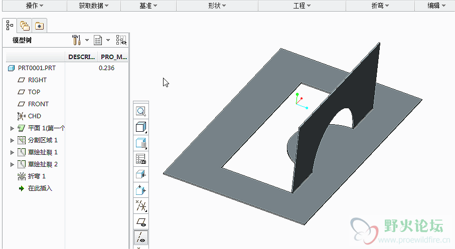

发表于 2018-1-23 23:18 | 显示全部楼层
老题新做
然后选择折弯,就可以看到我们想要的结果
感谢楼主分享,你把折弯线向圆弧这边移动一些距离试一试还能弯吗?
我试了不行
