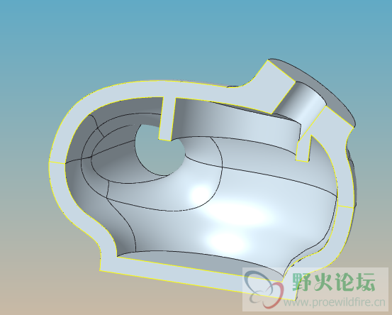

上下壳在装配体里面用一个横截面切开了 为什么上壳切开显示是实体  下壳切开显示是面组了   我点隐藏线看也是实体呀  我单独在下壳里面建了 一个横截面也是一样的 而且这个横截面 取消激活再激活 就激活不了  说是 横截面无法与零件相交  不知道是我哪里出了问题

在你的原图上,确是这样的,唯一那个截面剖切有问题,稍偏移0.1都能成功剖切,我试着调高精度等级,抽壳变薄,可以成功的,建模曲面可能有些不适合的地方,自已再调一调看

1、抽壳改为1.05也是就可以的,
2、或者将那个不能剖的零件精度改为0.001也可以

谢谢你的分析 我后面自己做着做着  又显示是实体了 截面又正常了  奇怪...

谢谢你的方法  我后面做着做着 又显示正常
