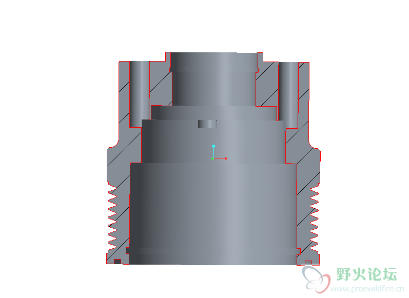

怎么去计算任意剖面的面积么??分析里的面积选不中面??

我也不会,但是我会导出CAD来计算。

方法很多,就说说我自己的方法吧,在你要计算的地方做一个基准本,然后实体化,测量实体化出来的面就有你知道你面积了
