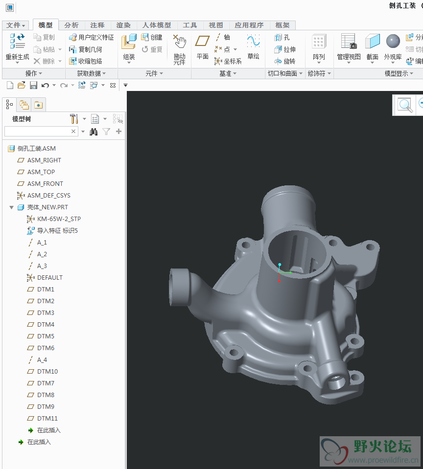

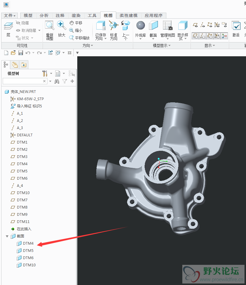

在creo3.0的零件模块下创建的剖面,为何导入到组件模块下进行装配,这些剖面怎么都不见了??

组件剖面是组件剖面
零件剖面是零件剖面
两者是单独 独立的
