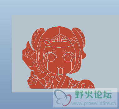

   在一个长方体的实体表面上,拉伸一个整体高度为2MM的人物图像,然后在整个人物图像上分割出各个不同形状的区域,最后涂颜色时,只能涂上整个刚开始拉伸的人物轮廓,不能在分割出来的区域内单个涂上另一种颜色,这类情况之前就有发现,找不到好的方法,各位大神有什么好的方法吗  万分感谢,

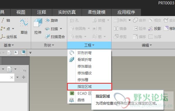

发表于 2019-4-23 15:36 | 显示全部楼层
指定区域~~~

发表于 2019-4-23 16:24 | 显示全部楼层
2楼正解 用指定区域框起来着色就行了
 楼主| 发表于 2019-4-23 16:37 | 显示全部楼层
你好 谢谢,指定区域功能在那里,我用的Proe没用过,能否提示下

发表于 2019-4-23 16:45 | 显示全部楼层
如图
