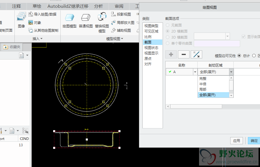

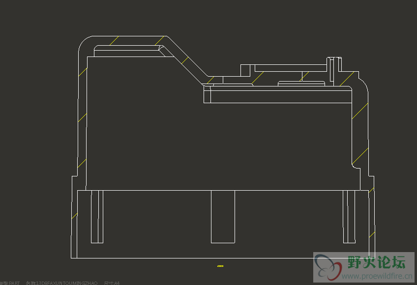

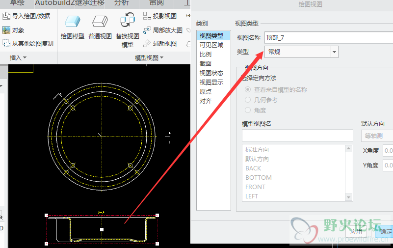

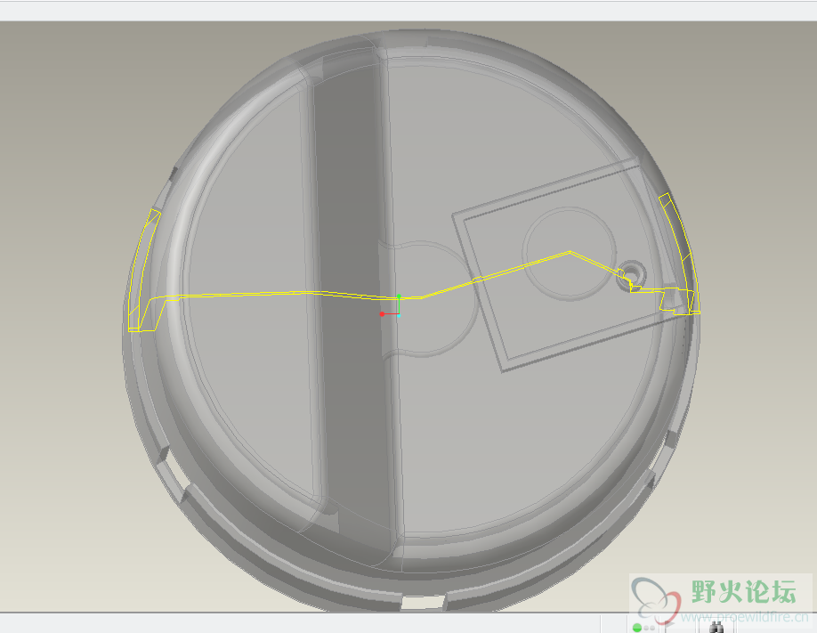

在三维造型画完后,需要角度剖面,但画完了剖面线后,剖面却不平摊延伸,依然处于平面剖视图,如图所示,求解?
三维角度剖线
三维角度剖线

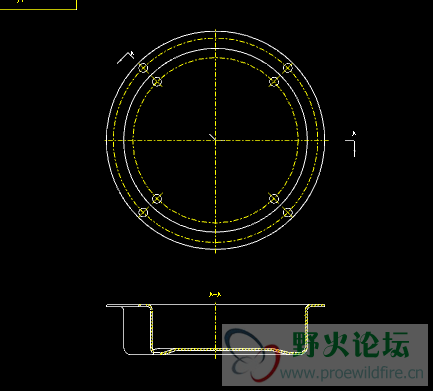

二维成像
二维成像
84
116
 楼主| 发表于 2017-2-20 14:59 | 显示全部楼层
自顶一个,求问有没有平摊延伸剖面的办法,改变剖面线为阶梯剖是不行的了,因为两个圆之间是前后成像有相交的地方。

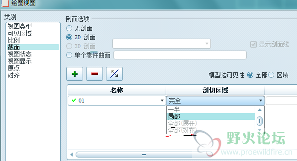

发表于 2017-2-20 17:13 | 显示全部楼层
如图,我的是proe5.0,剖面有个两个选项,图中我用黑线标出的是把截面平摊,截面的尺寸肯定会大于产品直径,一般工程图都是用第二种,第二种是已中心线为对称把截面投影长度表示出来

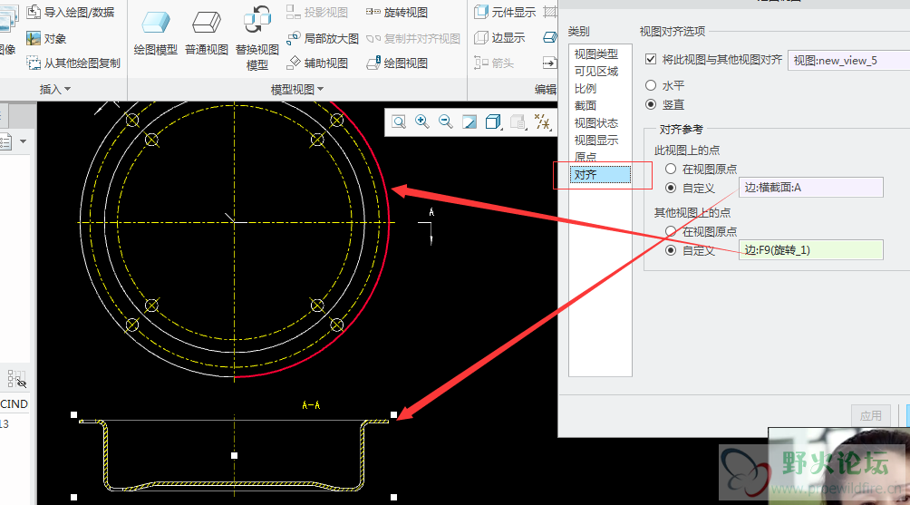

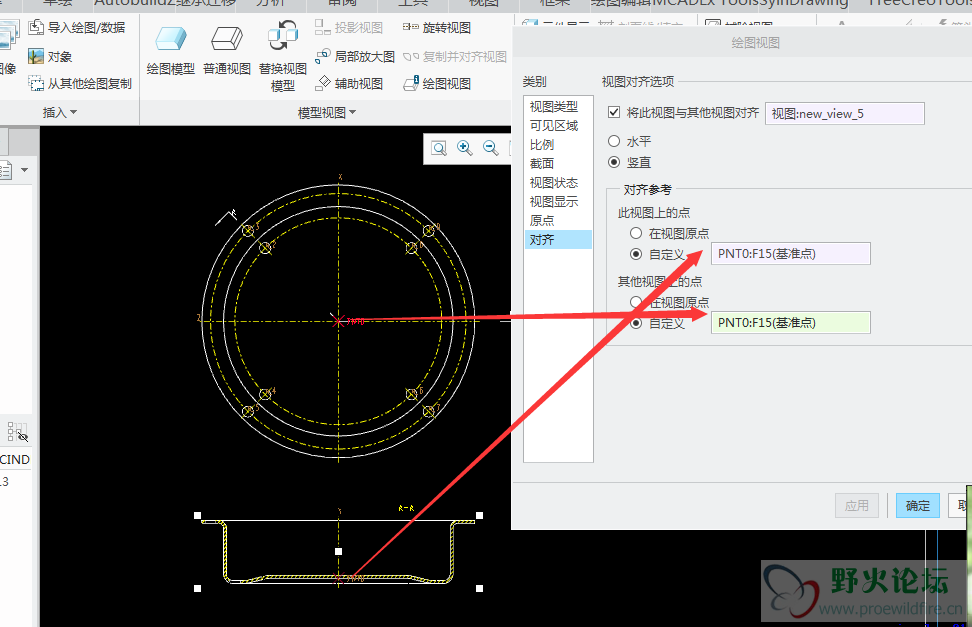

发表于 2017-2-20 18:31 | 显示全部楼层
1、首先创建一个投影剖视图
2、将投影剖视图改为普通视图
3、将剖视图改为展开
4、调整角度到合适的位置
5、对齐
最好的方案先在3d里创建一个合适的点,
用点对齐,最好

 楼主| 发表于 2017-2-21 09:37 | 显示全部楼层
fuguangyi 发表于 2017-2-20 18:31
1、首先创建一个投影剖视图
已完美解决,谢谢您的指导
84
116
何必相恋 发表于 2017-2-20 17:13
如图,我的是proe5.0,剖面有个两个选项,图中我用黑线标出的是把截面平摊,截面的尺寸肯定会大于产品直径 ...
已完美解决,谢谢您的方案
