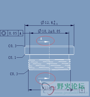

发表于 2016-12-22 15:28 | 显示全部楼层 |阅读模式
图中框线的地方,字母和箭头都是白色的,如何改为跟标注一样,黑色的,哪位大神帮忙下,谢谢了

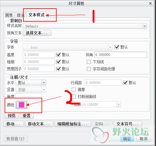

发表于 2016-12-22 17:33 | 显示全部楼层
双击----文本样式
