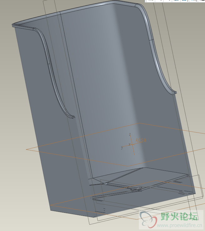

图示:部件都是实体,但是剖面后就显示是片体,有神人知道是什么原因么?

找一下模型树是不是还有复制的真个模型曲面没有隐藏

不行就在复制一次模型,切掉原来的实体,在实体化一次

试过了,好像还是不行,我的是creo 3.0.是不是有bug

模型树的 在此插入往上拉一拉 再往下拉一拉 重新生成下特征试试

说明有破面,补个面

原因:模型有细微破面或曲面不合理扭曲,软件自动识别并修复了,但这是伪修复。这种情况大多发生在数据互导的时候,因软件之间的算法差异导致本来接合的复杂曲面不再接合或异常扭曲。
解决方法:1.观察模型树最开始是否有“导入特征 标识***”,如果有,右击进入IDD模式,自己修复破面或异常扭曲面。2.如果模型树最开始没有“导入特征 标识***”,则从模型树第一行开始一步一步往下筛查,看看是哪一步导致这种情况发生的。一般都是第一种情况

这个我遇到很多次了,重新创建一个新的截面就行了,有可能是软件bug
