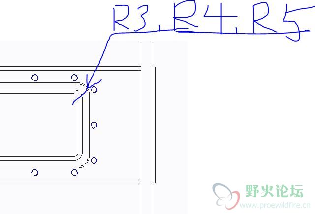

如图,怎样才能标注多个同心的倒圆角????

发表于 2017-3-30 15:14 | 显示全部楼层
自定义符号吧

发表于 2017-3-30 20:07 | 显示全部楼层
起码到目前为止,我还没见过这样的标注。也许是我孤陋寡闻了

发表于 2017-3-30 23:00 | 显示全部楼层
不要用显示的尺寸,你自己手动标注个尺寸,然后尺寸文本改成 @oR3,R4,R5

 楼主| 发表于 2018-10-27 15:57 | 显示全部楼层
好的,谢谢领导
