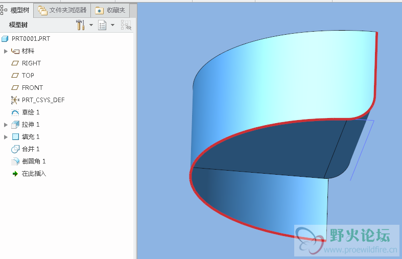

如图圆圈处怎么倒圆角

两条空间曲线不能直接倒圆角的吧...可以做成曲面,再倒圆角,到时轨迹选用曲面的边

添加两个点,通过点建一条曲面,修剪复制粘贴
