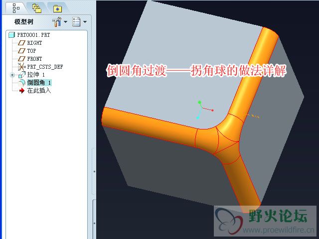

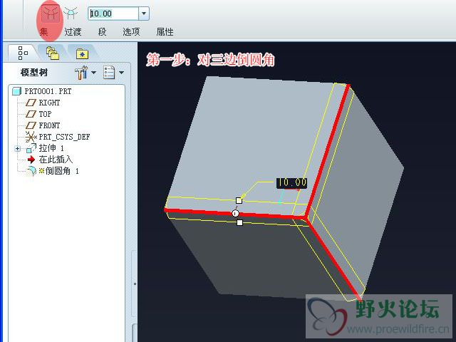

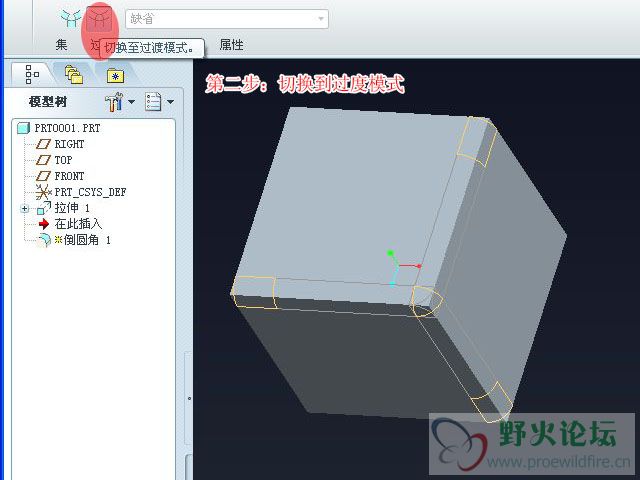

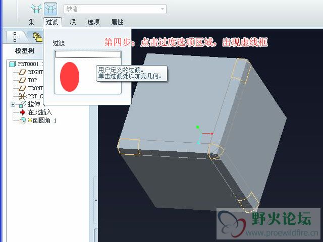

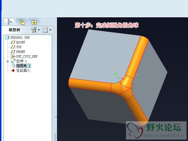

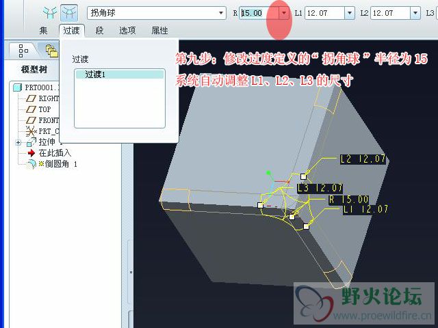

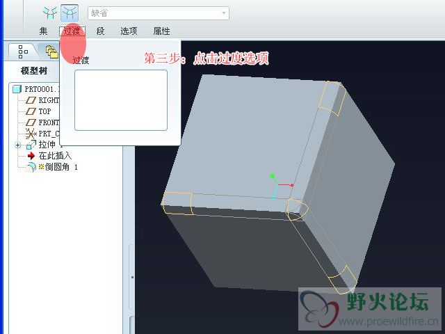

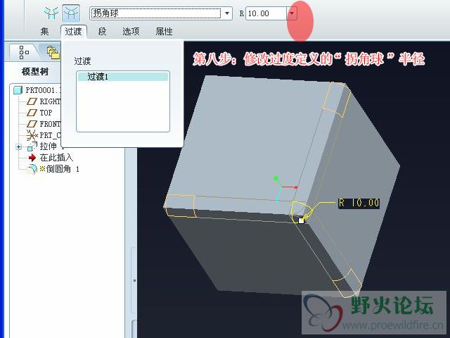

看坛里有帖子对倒圆角过渡——拐角球的做法之讨论http://www.proewildfire.cn/forum ... d=260418#pid1859773,搜索论坛后 “拐角球” 发现相关帖子不多,正好有空闲,对此做一个详细的图解。希望对新手有帮助。
拐角球模型示例:
拐角球模型参考文件 ( 版本 5.0 <M100> ):
test.prt.rar (84.43 KB, 下载次数: 460)
基本步骤如下:
