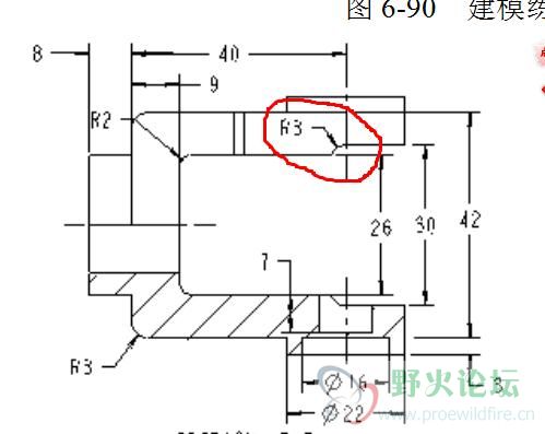

发表于 2017-1-22 10:58 | 显示全部楼层 |阅读模式
如题,

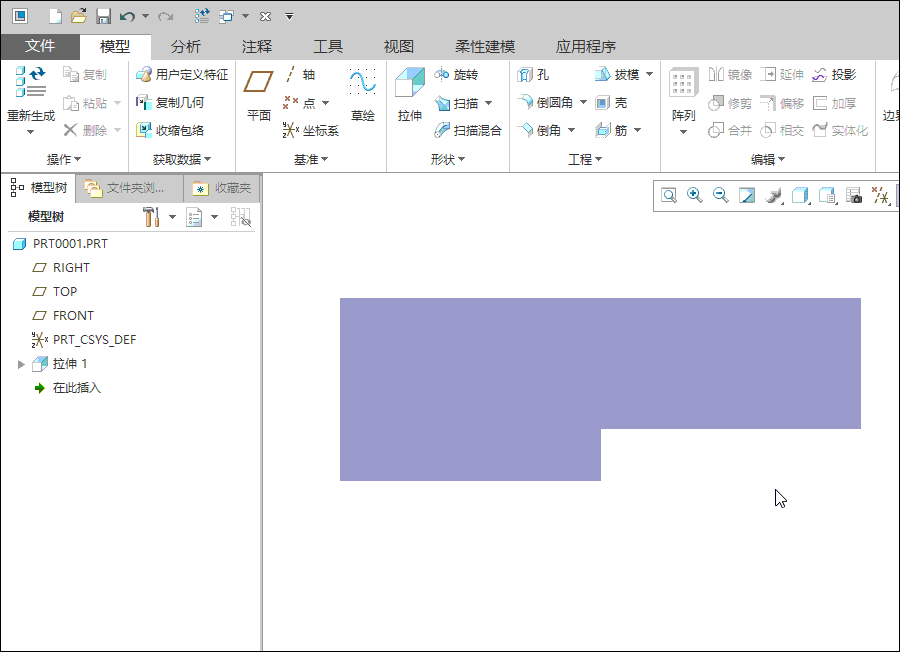

发表于 2017-1-22 11:12 | 显示全部楼层
拉伸切除掉

发表于 2017-1-22 21:17 | 显示全部楼层
这个不叫倒圆角。 因为只有一端相切,另一端并不相切。不能用倒圆角命令,换一种思路画。

 楼主| 发表于 2017-1-24 19:54 | 显示全部楼层
野火 发表于 2017-1-22 21:46
直接选边倒圆角就行
那个是凹进去的。

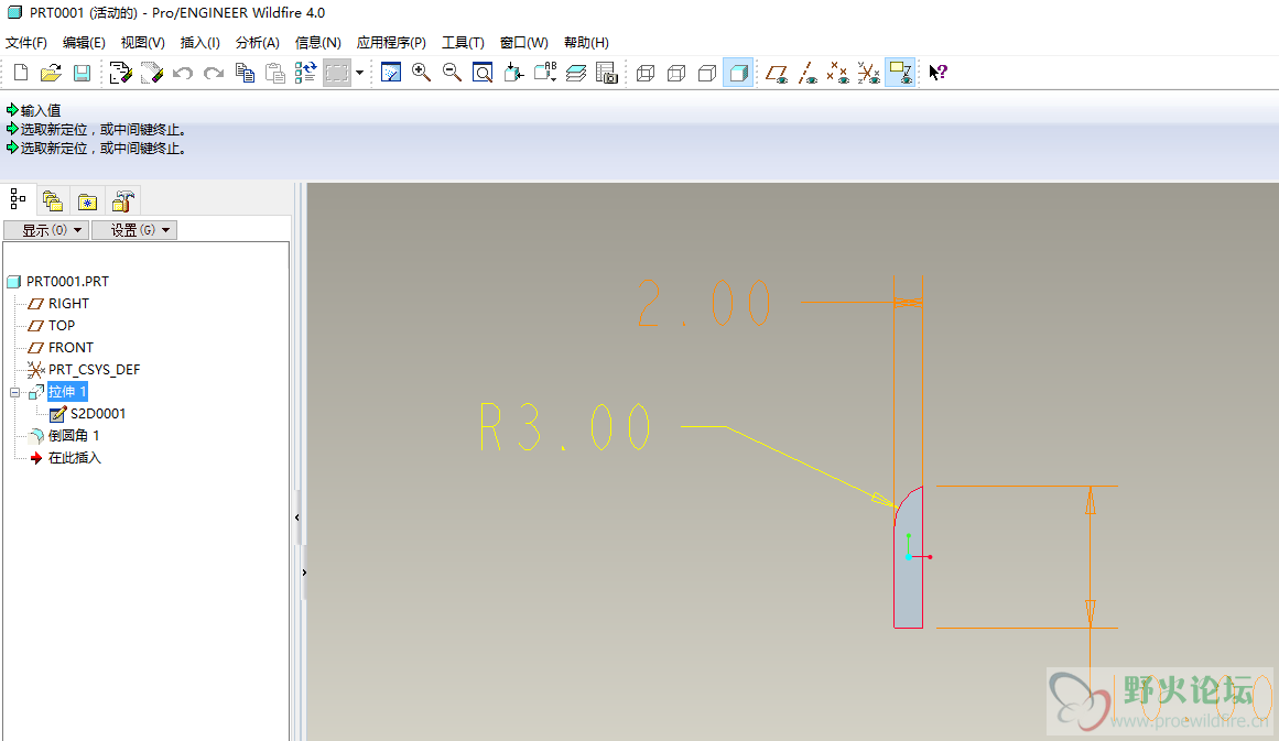

47495
发表于 2017-1-24 20:12 | 显示全部楼层
也可以,曲面对边倒圆角
发表于 2017-1-26 00:38 | 显示全部楼层
佩服6楼,做法好简洁,怎么把GIF做得那么清晰的呢?

 楼主| 发表于 2017-2-11 22:05 | 显示全部楼层
野火 发表于 2017-1-24 20:12
也可以,曲面对边倒圆角
这两个星期都没有空,现在才看到
谢谢,学习了....
