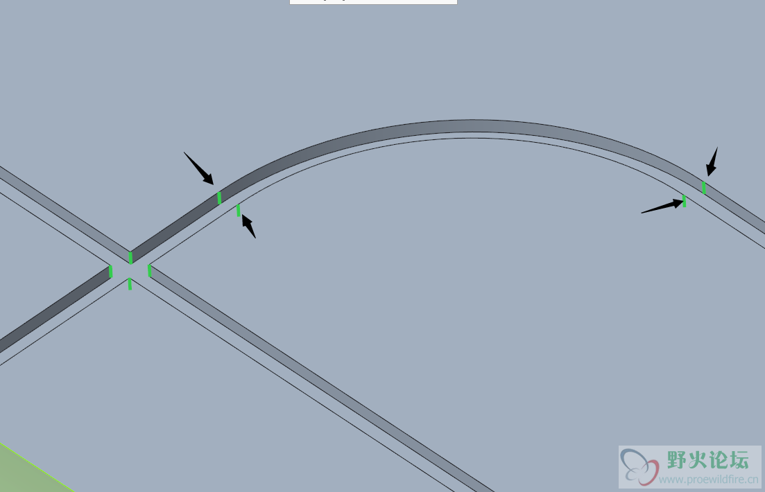

  各路大神,我在倒圆角多选的时候系统会自动默认把相切的地方也选上(如图黑色箭头所指处),导致无法倒圆角(如果一个个角点选,多的时候狠费时)。怎么破呢(在多选的时候不会把相切的地方也选中)

点击倒圆角,点选一条边,相切的边会自动选上
按住shift键,再次点选需单条倒圆角的边,这时相切边就会被排除
