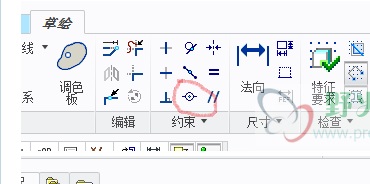

约束做为圆心的点重合。
或者画圆时,选取圆特征做为参照,点圆心时就点在第一个圆心上。
在同一次草绘里,画第二个圆时,圆心直接点在第一个圆上啊。

creo也是可以选择圆的 点击重合选择两个圆边就可以了

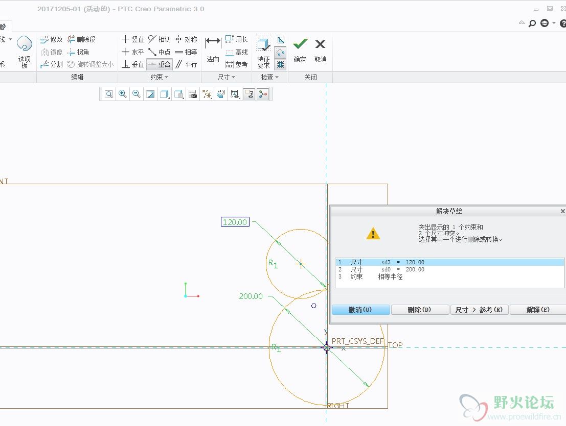

如果两个圆在一个草绘里,且都是弱尺寸,
点重合,再选择两个圆,两个圆就真的重合了——同心同径。
如果两个圆在一个草绘里,一个圆是强尺寸,一个圆是弱尺寸,结果同上。
两个圆在一个草绘里,两个圆全部是强尺寸,
点重合,再选择两个圆,就会出现尺寸与约束(相等半径)冲突的弹窗。
不知层主是否有其他的操作方法避免这些?
332
395
发表于 2017-12-6 12:56 | 显示全部楼层
liurunxing 发表于 2017-12-5 20:39
如果两个圆在一个草绘里,且都是弱尺寸,
有冲突就删一个啊 能怎么避免
