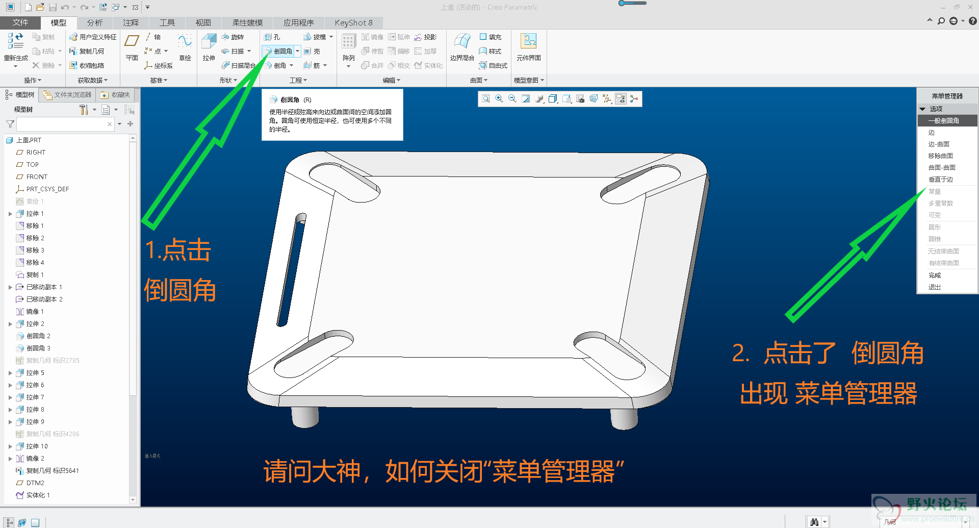

各位大神,请教一个问题,大部分在倒圆角的时候,都会直接出现  倒圆角选边就可以了
而我的确实先跳出一个  菜单管理器,  有选择的机会,请问大神,这个如何关闭,或者关闭之后,如何开启,恢复选择机会
请指教 谢谢
如何关闭菜单管理器

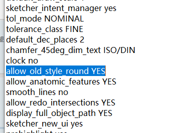

发表于 2019-6-4 14:16 | 显示全部楼层
打开config文件,把这句话去掉应该就可以了

 楼主| 发表于 2019-6-4 14:31 | 显示全部楼层
感谢大神,我把YES 改成NO   了,解决了这个问题;大神, 您真是高手,解决了长久以来的困扰啊,谢谢谢谢
