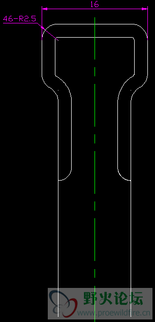

模型中一条线段中指定一定的长度倒圆角(效果如图)这个要怎么做到?
creo指定线段长度倒圆角
creo指定线段长度倒圆角

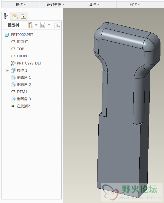

只倒角到预定位置是做个基准,用倒圆角里的过渡模式实现.不过你这个其实是用多半径倒圆角的方法来实现的.

如何多半径倒圆角?可以发个PRT文件来么

是用Creo3.0做的
prt0015.prt.zip
