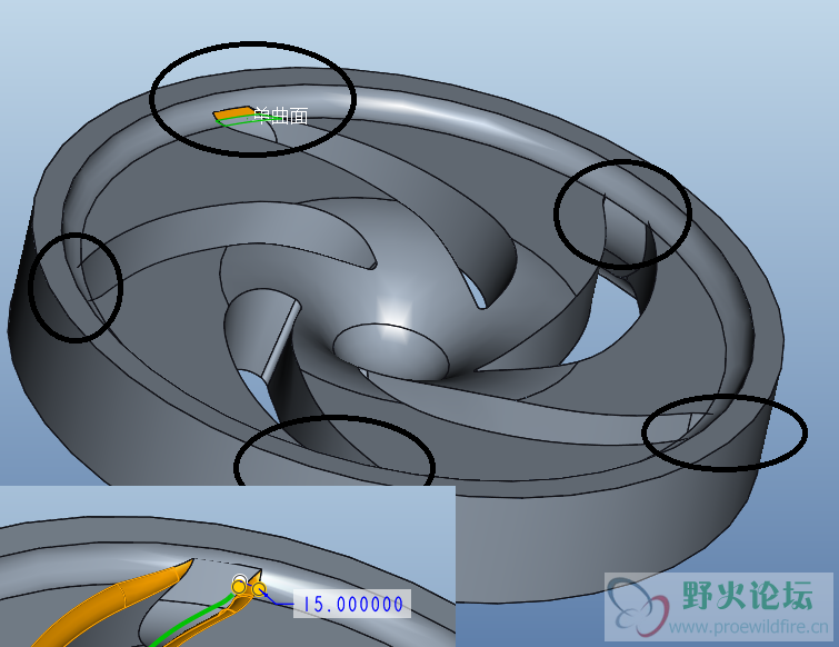

最近做了一个图,怎么也倒不了圆角,是画法错误,还是就是不能倒角。试了好多次,望大神们指教一下

发表于 2020-11-6 12:46 | 显示全部楼层
倒角R15,是不是有点大,R5能不能通过?

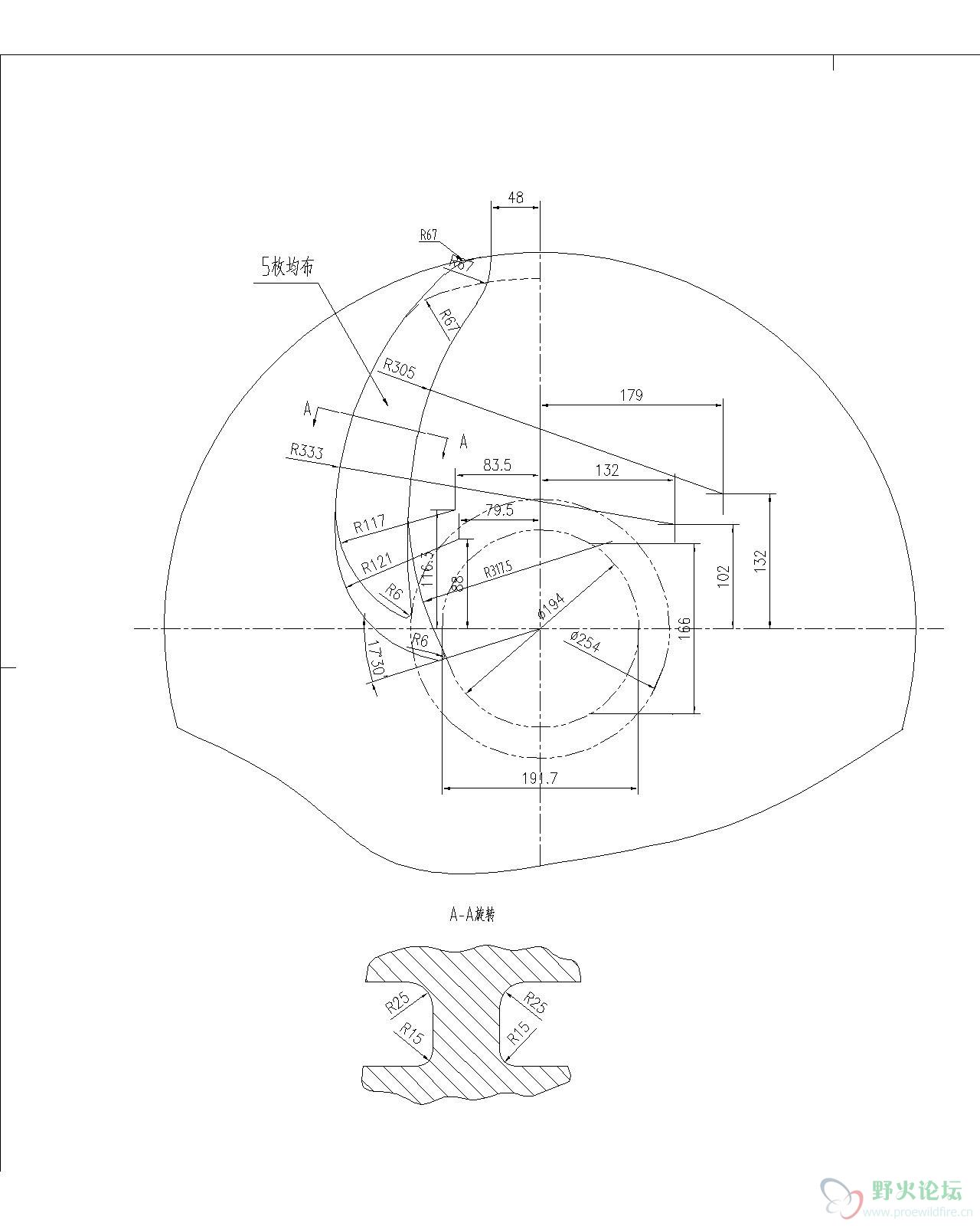

 楼主| 发表于 2020-11-6 13:00 | 显示全部楼层
根据图纸,一端倒角R25一端倒角R15,可变径倒圆角。

发表于 2020-11-6 13:12 | 显示全部楼层
恕我直言,你这个剖面和你的模型对的上?

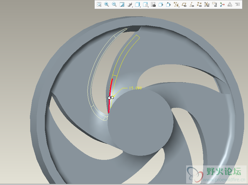

108
228
 楼主| 发表于 2020-11-6 13:16 | 显示全部楼层
我这个是个凹模,倒角问题已解决,就是选择线的倒角起点的位置问题。到底为什么是这样的情况,不明白,希望高手能解答一下

 楼主| 发表于 2020-11-6 13:26 | 显示全部楼层
PAT文件太大上传不上来

发表于 2020-11-6 13:36 | 显示全部楼层
你看那个位置是不是要修整一下?
