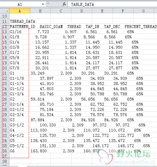

发表于 2017-2-27 22:54 | 显示全部楼层
你要数据在我的G孔里没有,你自己修改吧

发表于 2019-1-1 13:44 | 显示全部楼层
fuguangyi 发表于 2017-2-27 22:54
你要数据在我的G孔里没有,你自己修改吧
请教你这个是在什么地方添加的,谢谢!
发表于 2019-4-2 22:56 | 显示全部楼层
你要数据在我的G孔里没有,你自己修改吧
你好,请问打孔命令里的G孔是怎么创建的?能分享一下吗?感谢!
发表于 2021-2-1 09:48 | 显示全部楼层
你要数据在我的G孔里没有,你自己修改吧
请问,能否分享一下您的插件,谢谢
