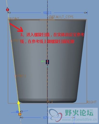

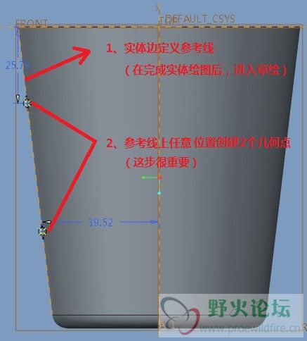

我来告诉你原因及正确方法吧(Creo 2.0 M020 prt文件)
[ 本帖最后由 hepeiyou 于 2012-11-8 11:49 编辑 ]

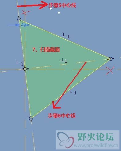

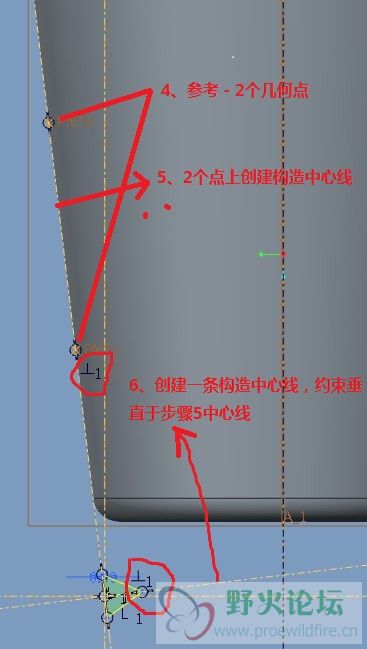

发表于 2012-11-8 11:44 | 显示全部楼层
接着

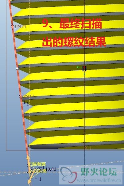

发表于 2012-11-8 11:45 | 显示全部楼层
再接着
