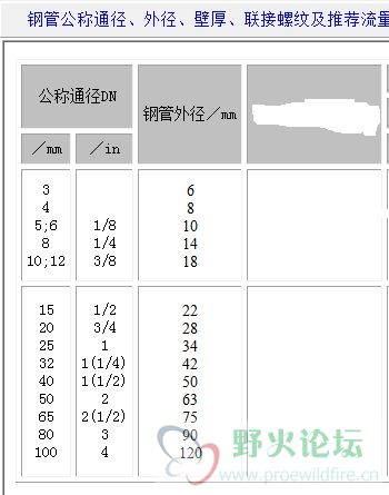

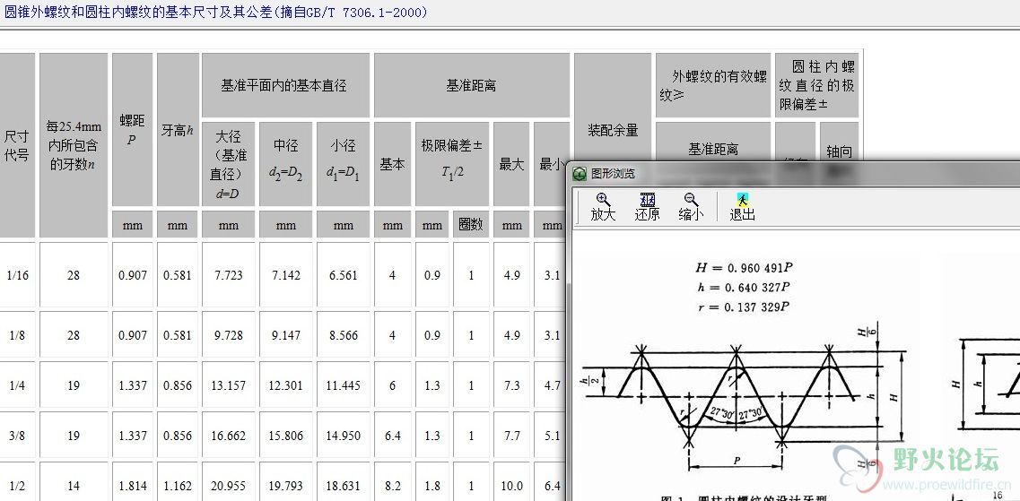

楼上的朋友,要查查资料呀,
貌似,G1/2,杆外径不是25.4/2,
G1/2也不是每英寸20个牙。
