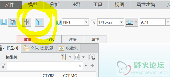

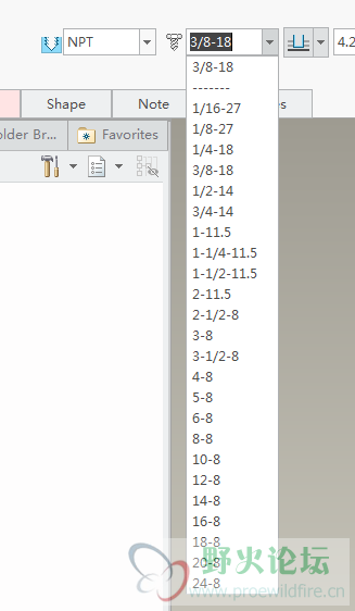

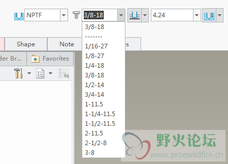

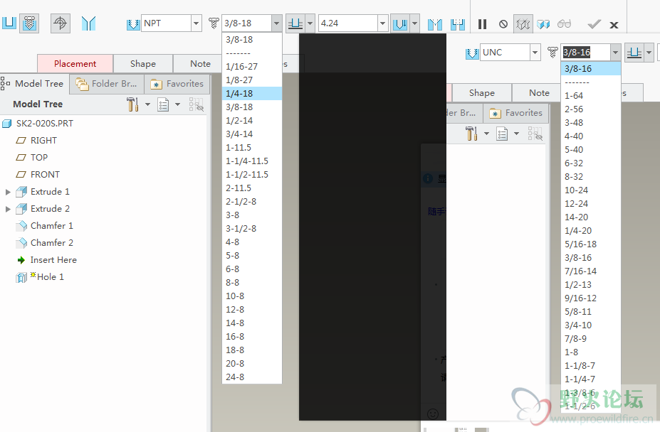

发表于 2019-4-18 11:39 | 显示全部楼层 |阅读模式
先上图:
NPT
NPT
NPTF
NPTF
102
112

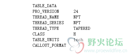

 楼主| 发表于 2019-4-18 11:49 | 显示全部楼层
在\text\hole文件夹下:
用写字板打开NPT.h文件
在打开UNC.h文件,复制头部内容把NPT.h的这部分替换,把THREAD_SERIES UNC的UNC改为NPT,结果如下:
TABLE_DATA
PRO_VERSION    24
THREAD_SERIES  NPT
CLASS          H
TABLE_UNITS    inch
DEPTH_RATIO    1.25
CALLOUT_FORMAT
最后保存问文本格式,重启creo,搞定收工。

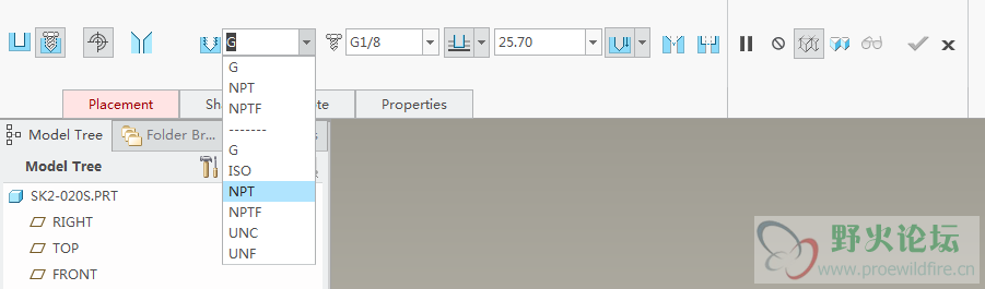

发表于 2019-4-18 15:30 | 显示全部楼层
你的孔模板中怎么有这么多类型我的只有ISO UNC UNF
102
112
 楼主| 发表于 2019-4-18 15:34 | 显示全部楼层
aasohu 发表于 2019-4-18 12:23
看着有点晕,好象就是将UNC换成NPT了,别的没改
狗肉挂个羊头就成羊肉了
打开text\hole文件夹看看,PTC自带的。什么羊头狗肉...
将UNC和NPT对比了一下,见下图:
182
568

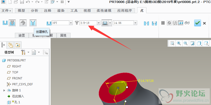

发表于 2019-4-18 15:49 | 显示全部楼层
不用改,按下锥孔就有了
102
112
 楼主| 发表于 2019-4-18 16:27 | 显示全部楼层
wgfxf 发表于 2019-4-18 15:49
不用改,按下锥孔就有了
原来是这样调用。不错,难怪把THREAD_TYPE TAPERED删了后正常螺纹孔就可以调用。
204
285
发表于 2019-4-19 08:59 | 显示全部楼层
根本不用修改文件,本身就自带这个的,点创建锥孔自然就有了NPT螺纹修饰。
