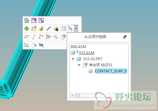

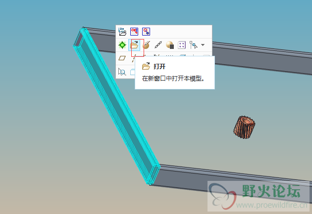

发表于 2017-3-8 21:54 | 显示全部楼层
没这么复杂,直接点击一个零件,自动弹出图标窗口,选打开零件好了
