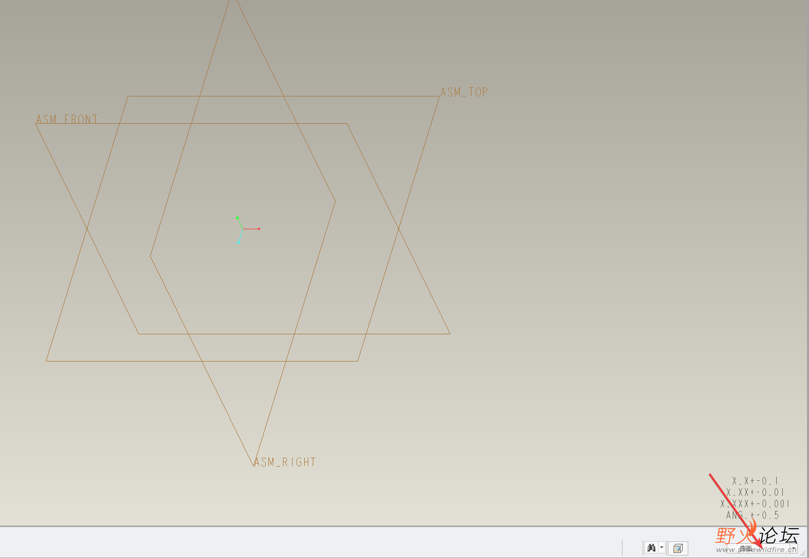

请问creo4.0这个新建装配文件,箭头位置这个默认可以设置成曲面吗?
打开大的装配文件,很卡,发现如果选着曲面的话就很流畅。
谢谢各路大神的帮助!

不是驱动问题,是装配文件太大。右下角选择默认选择几何,如果你拖动模型测量尺寸什么的就会很慢。但如果选着曲面,软件计算量就小很多,运行很流畅。

选注释也很流畅,但是好像没设置默认的方法

可以设置的,看图。在零件模式下或者组件模式下依次点击文件-选项-选择进入图示界面,按图示设置一个我的选择器(仅包含曲面),勾选左下方:将我的选择器设置为默认选择器。确定保存就可以了 微信图片_20220703084151.png
