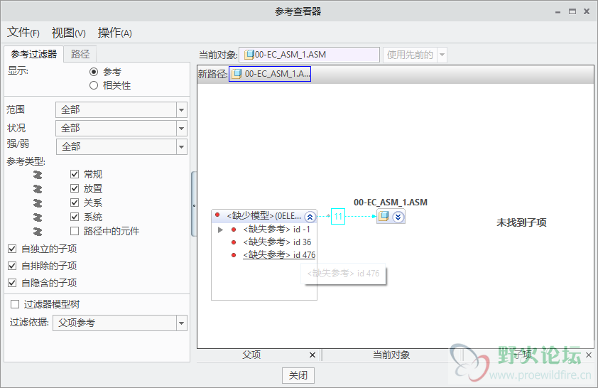

各位大神好,我更改零件后出现循环参考报错,如图,怎么办啊,谢谢啊

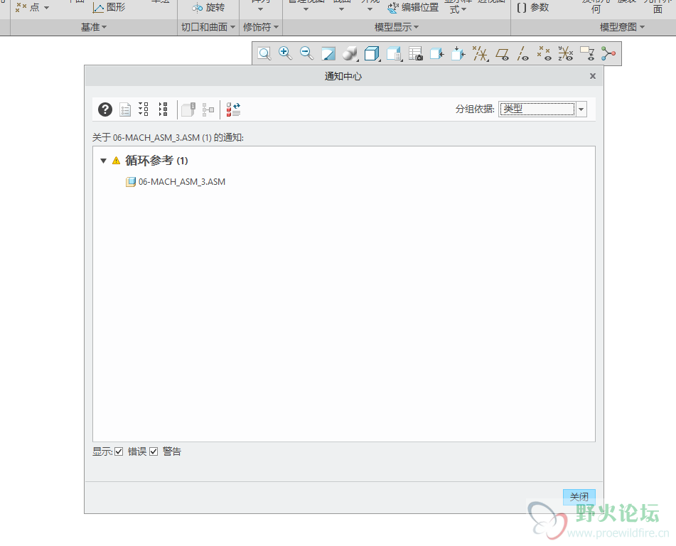

找到工作目录下的crc后缀文件,打开看下是哪些参照循环了。然后,吧相关的参照改掉就可以了。

装配中提示循环参考
各位大神好,我的装配图中提示循环参考报错。怎么解决啊,谢谢啊

谢谢啊,重新弄好了,还是提示循环参考,只是没有父项

在参考器里点路径,左下角再点循环路径,然后在右边看那些循环了就可以解决问题。
