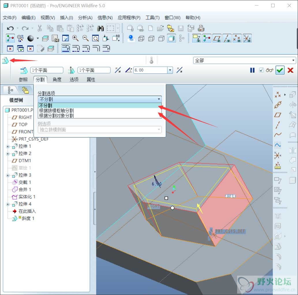

[求助] 拔模 指令里 分割 与不分割 是什么意思?

分割就是每个面角度都能独立调整,不分割就是一个角度,老好理解的

就是以分割面或分割线为界限,对两侧的面分别进行拔模,两侧的面的拔模角度可以不同
不是每个面的分割
是指在拔模方向上(即通常说的前后摸)做分割
