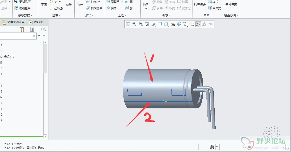

11.png 1和2两条线怎么把那个圆柱面分割成两个面?

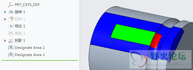

 楼主| 发表于 2020-7-16 20:37 | 显示全部楼层
C:\Users\Administrator\Desktop为了图颜色,达到这种效果
138
158
发表于 2020-7-16 22:16 | 显示全部楼层
用工程特征下的指定区域可达到你要的效果
45
60
发表于 2020-7-16 22:51 | 显示全部楼层
如果只是爲了區分電容正負,可以考慮使用偏移偷偷或凹或凸起0.1
909
1086
发表于 2020-7-17 00:24 | 显示全部楼层
用曲面分割或者实体切除分开表示,
1545
131
2207
发表于 2020-7-17 07:57 | 显示全部楼层
按4楼的方法。
发表于 2020-7-17 08:41 | 显示全部楼层
同一个面上有几种颜色就复制几个面出来,用投影曲线分割好,再把一样颜色的面组合起来上色可以吗?
138
181
发表于 2020-7-17 09:34 | 显示全部楼层
4楼的方法就可以,偏移0.05就行了。
97
发表于 2020-7-22 23:31 | 显示全部楼层
直接用分割命令曲线分割就可以了
