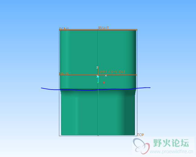

像这个产品如何对线的上半部分向外拔模一度,下半部分向内拔模一度(prt文件怎么上传,好像不支持这个格式)我用的软件是creo3.0,求大神指导

目测是中间的圆角导致失败,最新5.0已经可以实现

先去除R角,再拔模  ,或在倒圆角前插入拔模,

 楼主| 发表于 2018-4-25 08:58 | 显示全部楼层
我的才是3.0而已,怎么上传prt文件?
 楼主| 发表于 2018-4-25 08:59 | 显示全部楼层
这个零件好像是碎面太多,我一移除一个,下面就不得了
 楼主| 发表于 2018-4-25 09:00 | 显示全部楼层
这个简单的我还是会一点,但是这个不懂是不是面的问题,移除面老是有问题

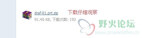

发表于 2018-4-25 11:05 | 显示全部楼层
转成STP格式..好上传.
493
613
发表于 2018-4-25 11:17 | 显示全部楼层
sinyan 发表于 2018-4-25 11:05
转成STP格式..好上传.
他没有压缩
