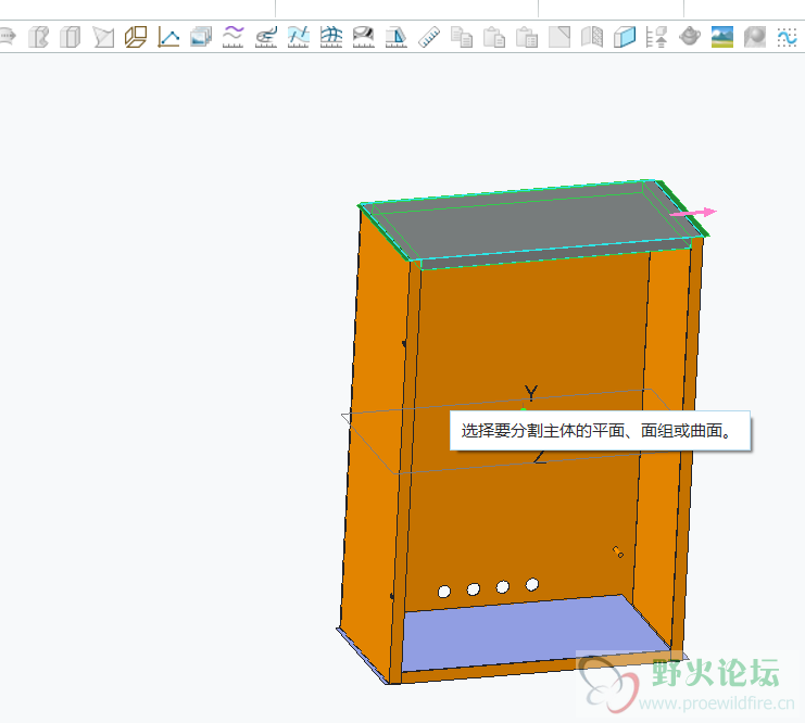

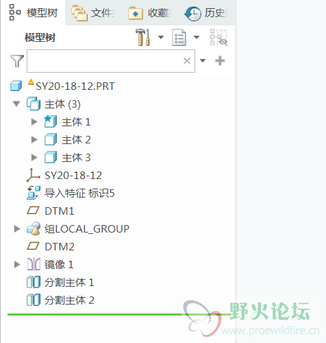

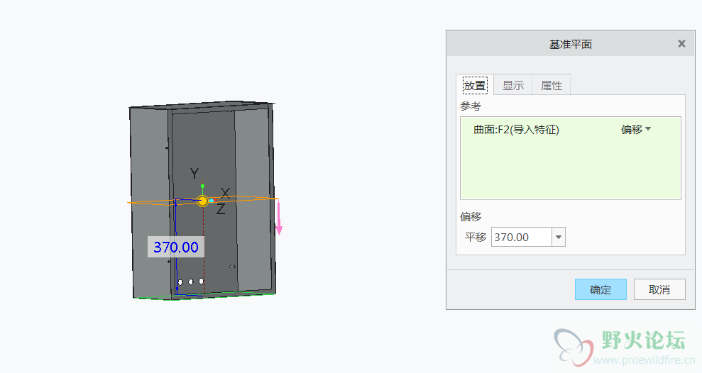

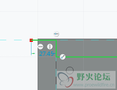

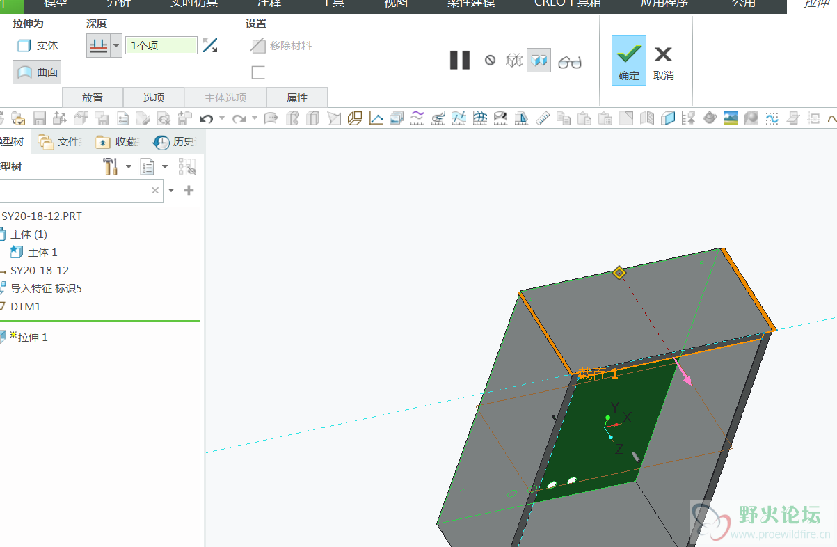

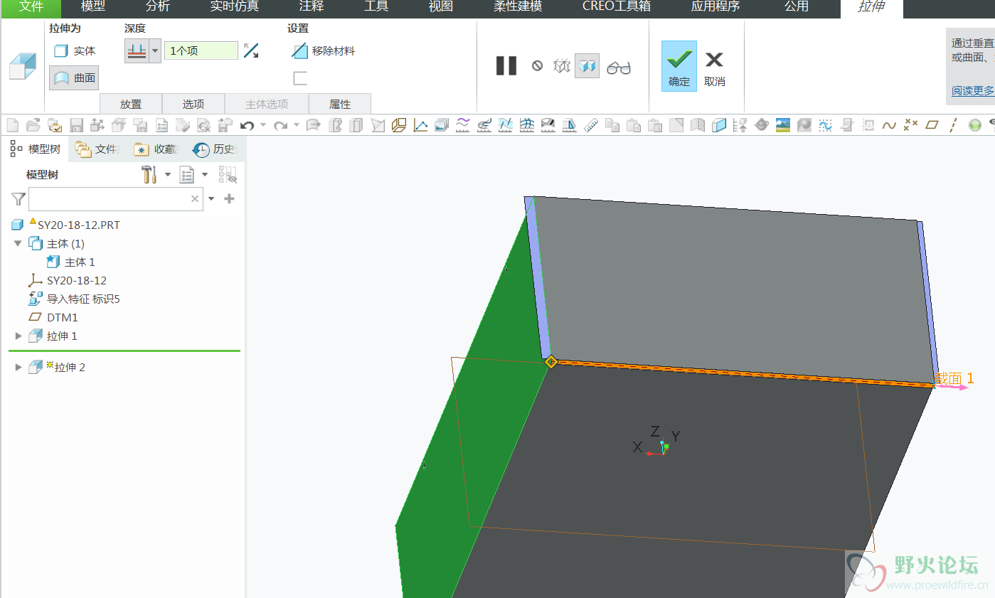

大家好,这里给大家带来creo7.0来拆分钣金就是用其多主体的功能,大家请看:
这是一个箱体,一般拆成三件。主箱体,上,下板。

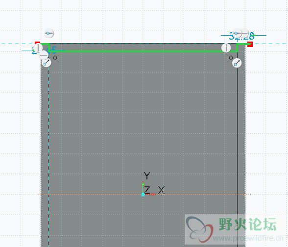

1.点击拉伸,草绘,绘制如图分割面,选曲面,选拉伸固定侧,确定,
2.再次拉伸,选侧面为主草绘面,深度为拉伸到右侧板,为曲面,确定
3.合并曲面,先按住CTRL把前面拉伸的两个面选择,按合并,确定,完成。
4.CTRL3个特征成组,镜像
5,分割主体,点击工具栏上分割主体,
最后效果如下:
最后再激活每个主体,创建新零件,就可以对每个零件进行钣金件操作了,分享到这里。谢谢
