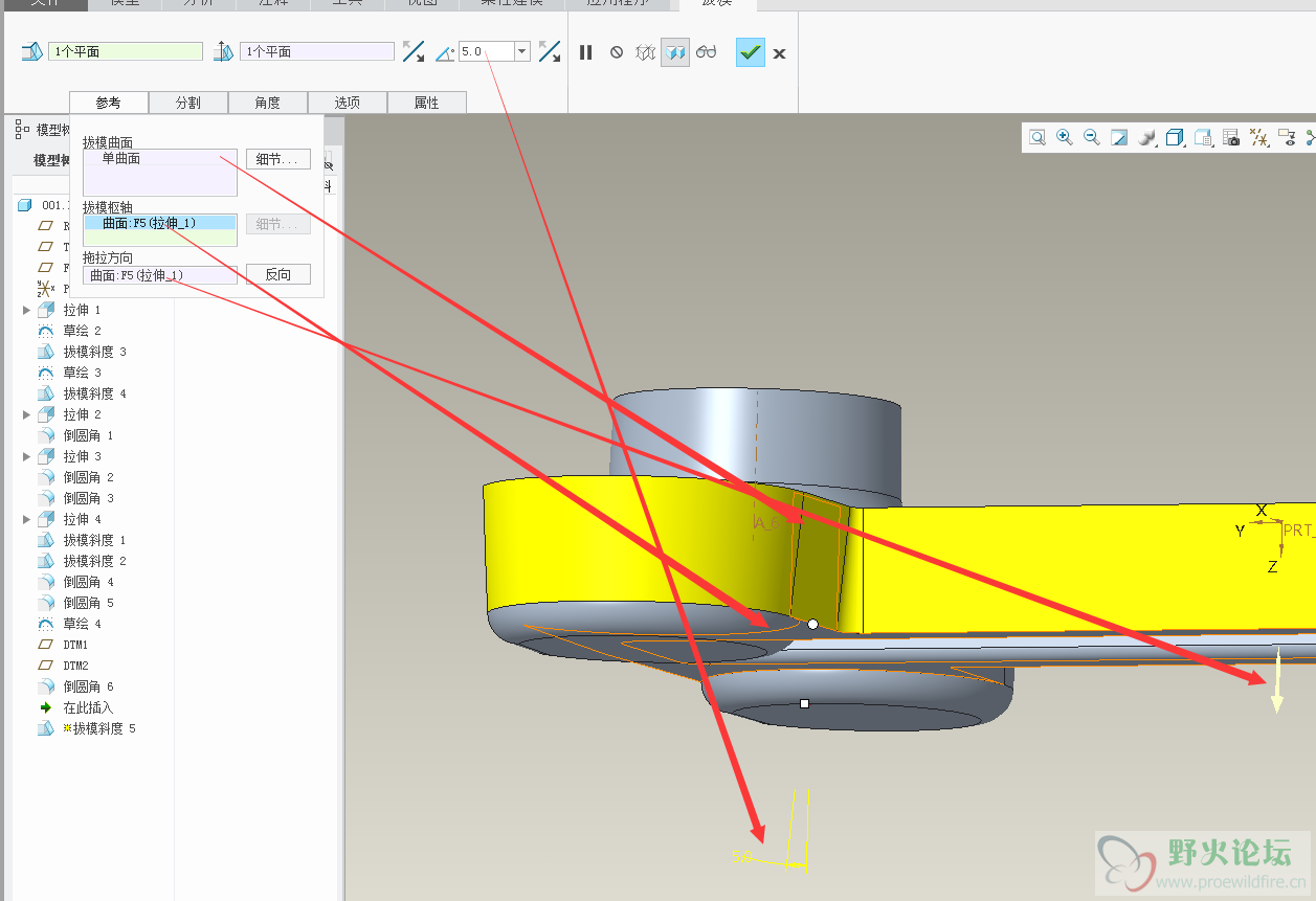

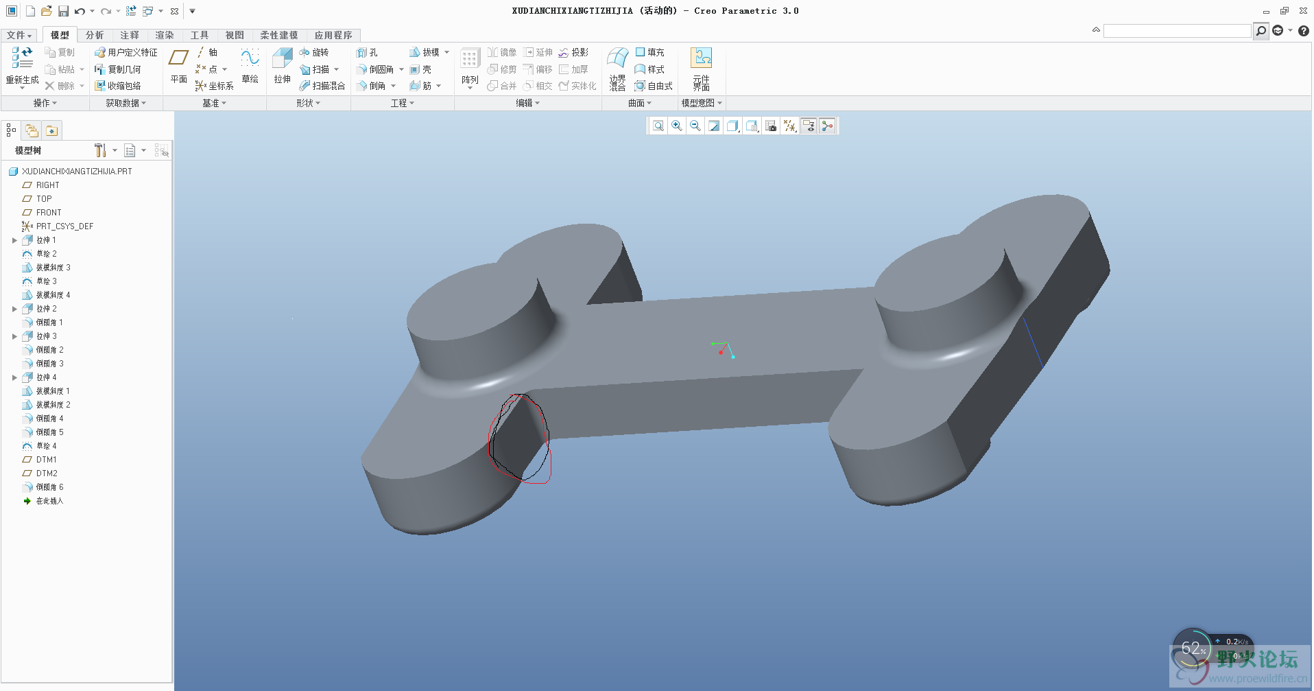

本人新手,请教一下如何将图片位置拔模,还是我建模有问题,给指点一下,谢谢

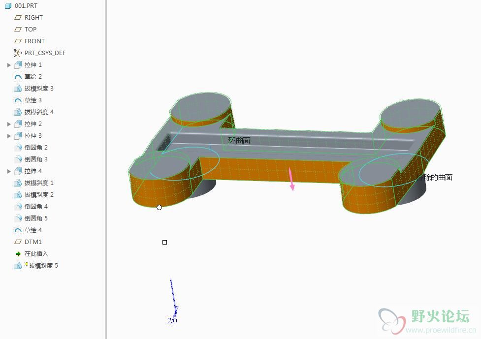

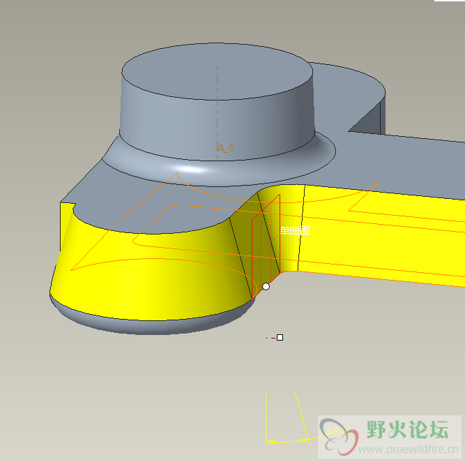

发表于 2018-1-23 19:33 | 显示全部楼层
先拔模在倒圆角就可以了。如图
1173

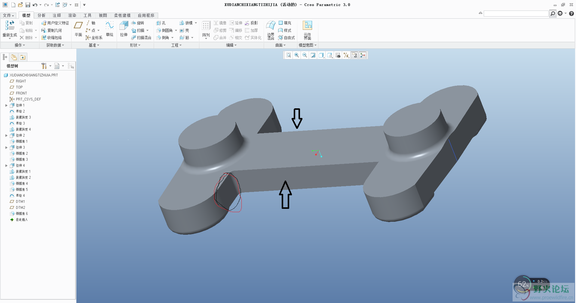

发表于 2018-1-23 21:29 | 显示全部楼层
按照你构图方式只能从下往上拔模
你自己试试

 楼主| 发表于 2018-1-24 08:38 | 显示全部楼层
20171207 发表于 2018-1-23 21:29
按照你构图方式只能从下往上拔模
你自己试试
我们模具设计特殊,是在箭头方向位置做滑块,不是上下这个位置拔模,还是谢谢你

非常感谢,已经按照你的说法将问题解决,看来这是一个遵循的规律吧,先去掉圆角然后再拔模
