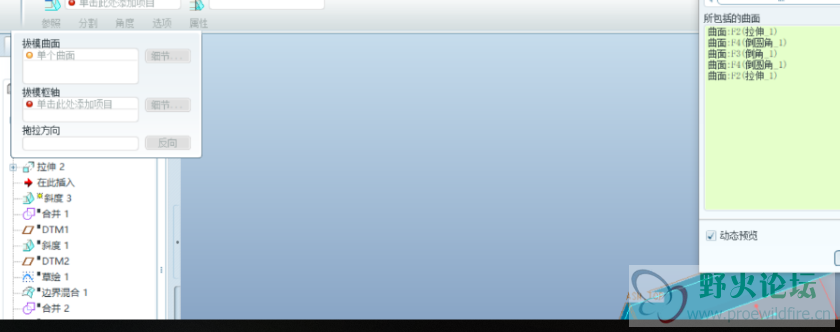

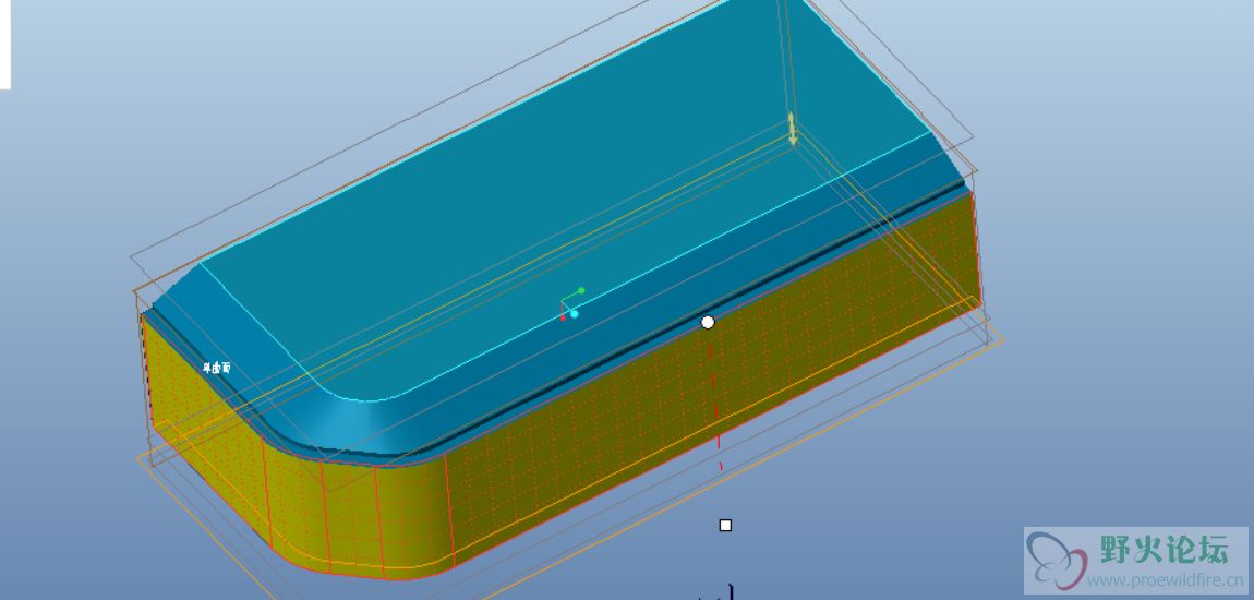

同样的拔模 为什么PROE5.0不能   creo3.0可以  一样的步骤一样的尺寸  我是奇怪了 11.png tty_skel.prt.rar (141.42 KB, 下载次数: 7) 你们可以拿proe的试试

proe5.0就是一个黄点  一样的尺寸 一样的步骤   我开始用的CREO3.0画的图 后来客户需要改 我就PROE5.0建了  结果不行

发表于 2018-1-4 14:40 | 显示全部楼层
你把圆角重新倒一下

发表于 2018-1-4 14:51 | 显示全部楼层
没事你倒什么C2连续的干嘛

发表于 2018-1-4 15:04 | 显示全部楼层
CREO的拔模角最大值比PREO大很多

发表于 2018-1-4 17:45 | 显示全部楼层
拐角处2个R8圆角不倒绝对行
