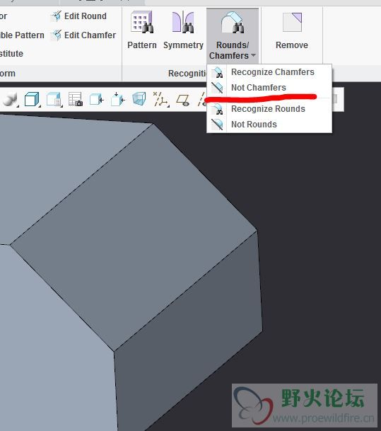

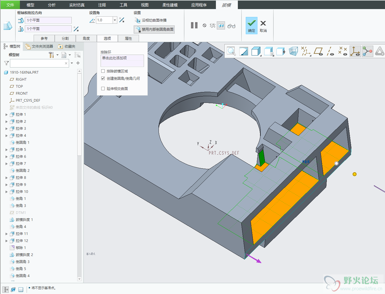

换了6.0版本的CROE,绿色面前面步骤做了个倒角,橙色面想做一个拔模角度,绿色面就跟着改动了,怎么可以绿色面不动,好像前几个版本的拔模不会影响前面的倒角命令的。

现在的拔模实际上是软件自动识别.拔模后再重新倒角.
如果不想要这种操作.需要先把倒角标记为不识别.

 楼主| 发表于 2019-10-17 08:03 | 显示全部楼层
好的谢谢,怎么感觉还麻烦了一点了。
