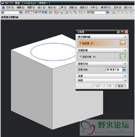

请教如何将一个实体面分割为二个面,注意不是分割曲面,proe里怎么没有这个功能!

用UG做就可以

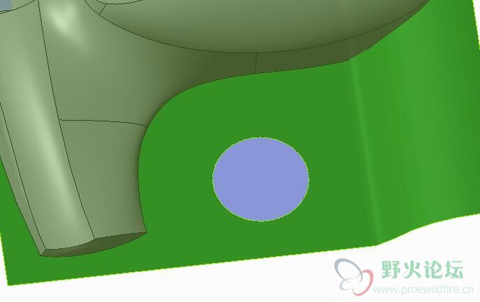

不知道你们产品更改的地方是怎么表达给其他人看的-模具设计,
发表于 2018-4-26 17:03 | 显示全部楼层
我的做法是局部偏移...再偏移回去...
697
850
发表于 2018-4-26 18:44 | 显示全部楼层
不知道是不是你要的,实体分2个零件就的复制实体曲面,用别的零件复制几何拷贝复制实体曲面,那种方式可以跟随发布了
121
140
发表于 2018-5-12 21:30 | 显示全部楼层
偏移0.01
