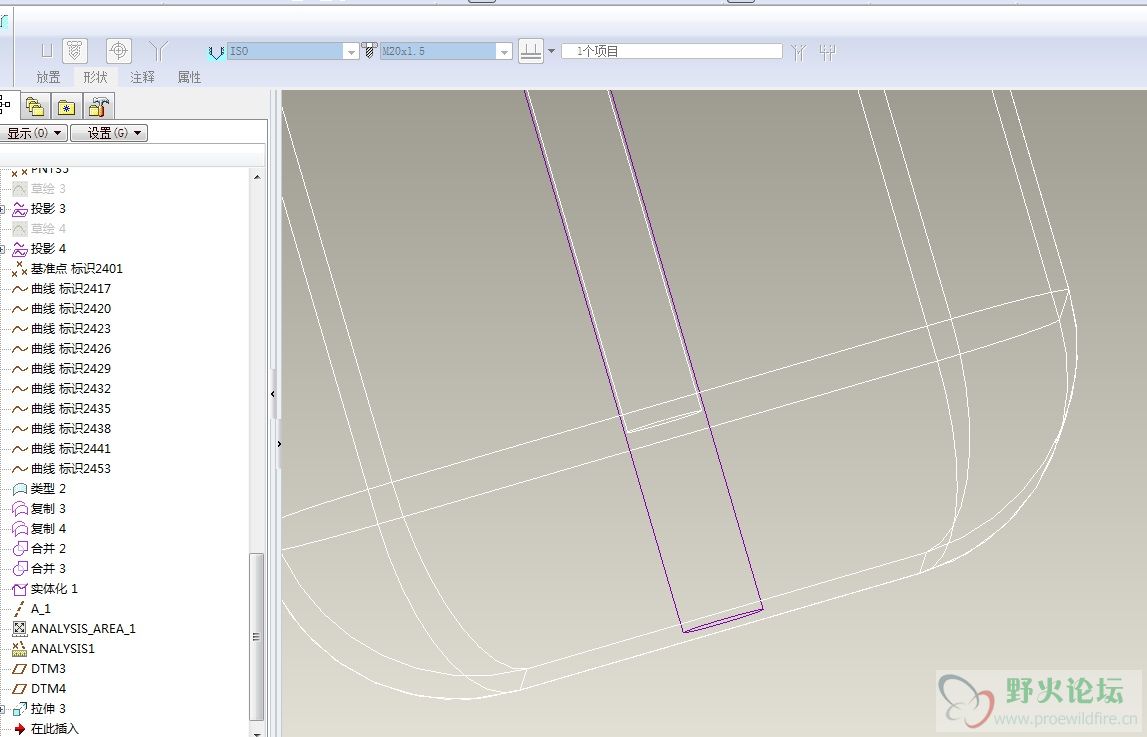

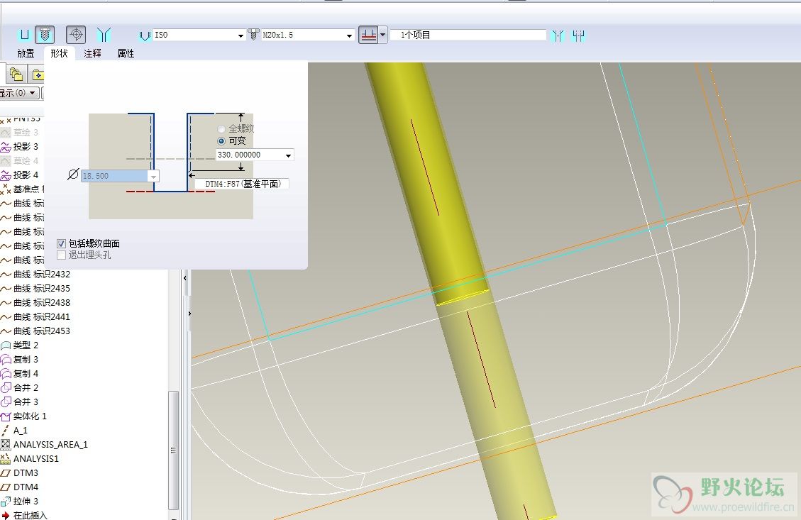

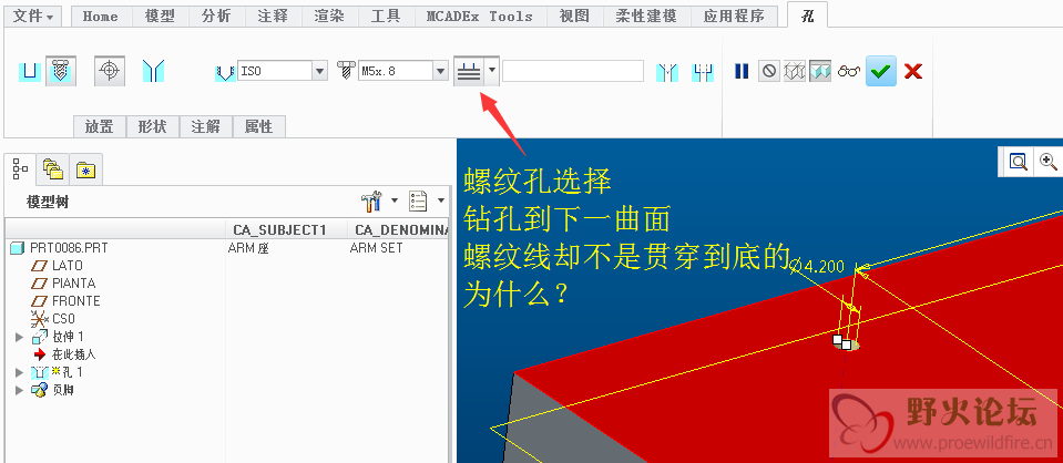

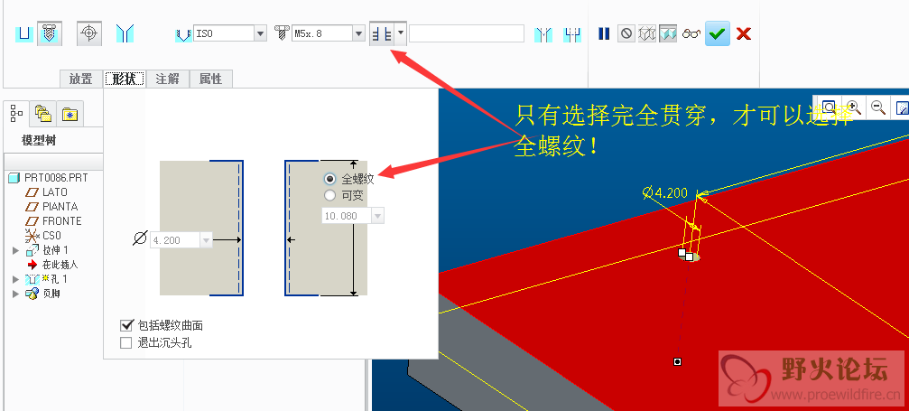

  打螺纹孔时候,如果选择深度是到下一曲面,则螺纹线只有一部分深度,也无法选择全螺纹;
只有选择深度为完全贯穿的时候,再选择全螺纹,螺纹线才可以贯穿显示,
能否在设置中改动,让这两种打孔方式,螺纹线都自动贯穿???
如果非要是选定“完全贯穿后,再选全螺纹的方式”就不需要了;
需要的是系统默认就是全螺纹的那种设置方案;
详细见图

发表于 2016-12-10 09:31 | 显示全部楼层
螺纹孔深度到下一曲面,
即使你选择的曲面为最后面一个面,
系统会认定你选择的曲面为无法穿越的阻挡,
按盲孔处理。
如果你在一个盲孔上画上全螺纹,
拿去让师傅加工,
他很为难是不。
盲孔想画全螺纹很容易,
孔深到一曲面,
测出起始曲面到终止曲面的距离,
在螺纹长度上输入相应的值即可。
甚至这个螺纹长度值可以大于孔的深度,
但也不是无限度的大。
但这样画出来,
也没有什么实际意义。
毕竟,
做图最终是为了指导加工生产。
