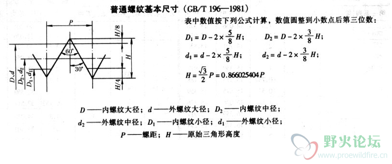

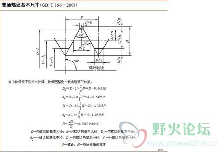

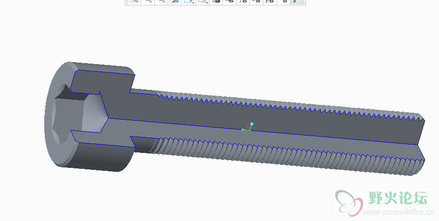

画一个螺纹里面包含了数据了,新人不懂里面的计算方法,这个螺距与截面怎么的关系画出来。举个例子M6螺纹,螺距是1,截面应该怎么样画才是标准,求这个截面计算公式

发表于 2016-12-6 13:08 | 显示全部楼层
这是我平常整理的一些关于螺栓的信息,希望对你有帮助

标准件你画起来像就好了,除非你做标准件。三角螺纹60度嘛

发表于 2016-12-6 14:02 | 显示全部楼层
螺纹的牙型基本数据GB/T有规定。
可以参照机械设计手册。
M6为普通螺纹。
另外还有梯形螺纹,矩形螺纹、55度管螺纹等。

这上面的圆弧怎么得出来?

国标普通粗牙M6螺纹呢?

三个角都是60度这个知道,截面的大小呢?

发表于 2016-12-8 13:38 | 显示全部楼层
如果只是使用螺钉等标准件,
螺距、牙型角度作为常识掌握就可以,
可参照2#楼的贴子。
如果生产螺钉等标准件,
那另当别论。
