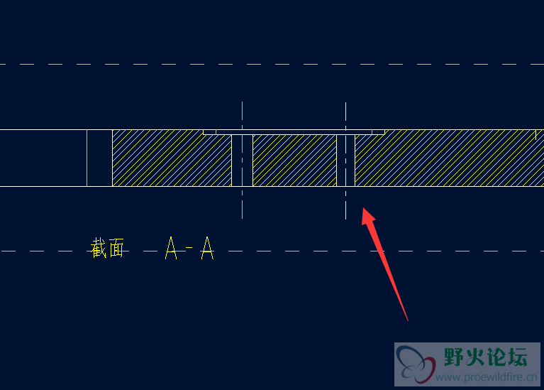

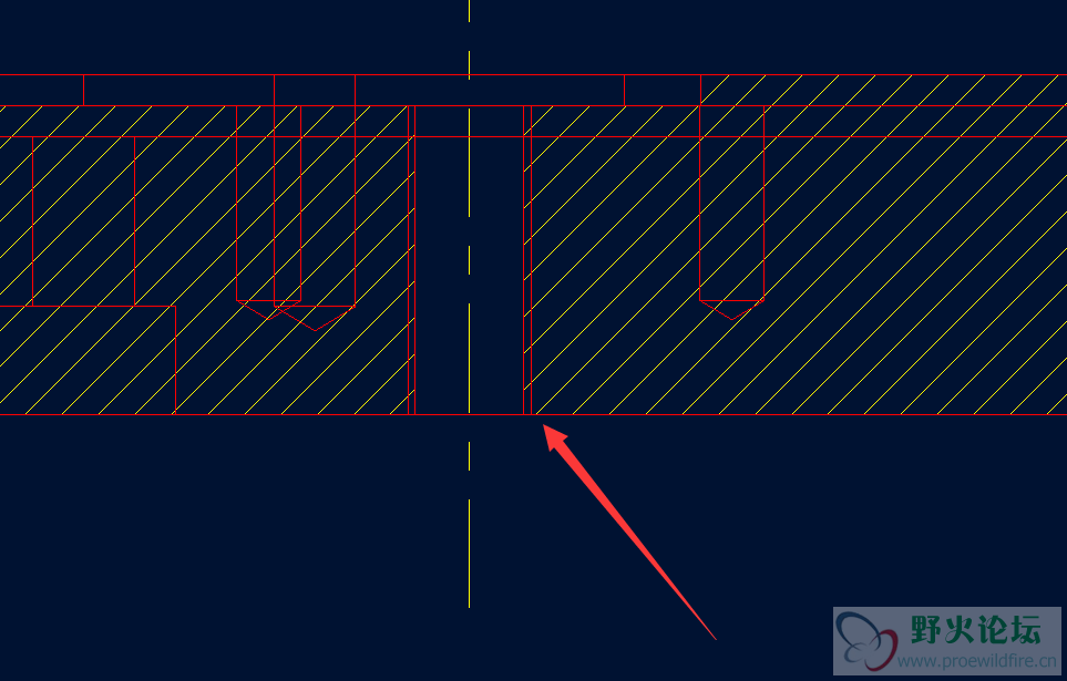

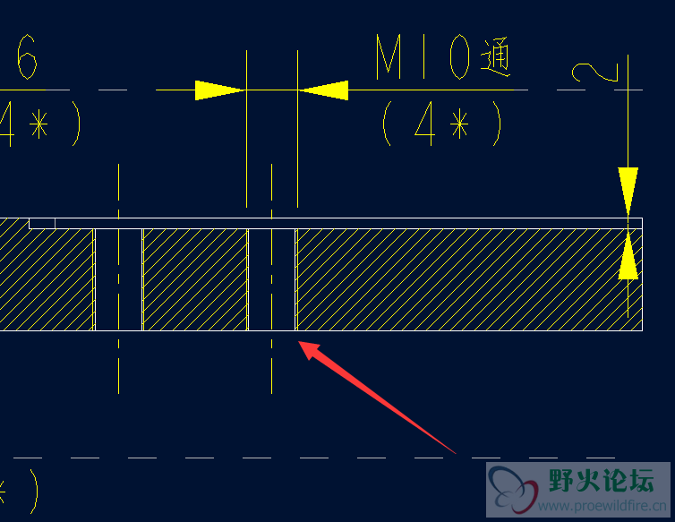

CREO2.0 螺纹孔剖视的时候,有一个螺纹无法显示出来,只显示的光孔,但是其他螺纹刨切后正常显示
其他螺纹刨切后正常显示
就是这个视图的这个螺纹孔不显示刨切螺纹,所有螺纹孔设置都检查了,都一致

不要把pro/e的标注想的太强大
1.修饰螺纹
2.用注释指示下,比如:攻牙类型 Mx pitch=N ,画图只画底孔
