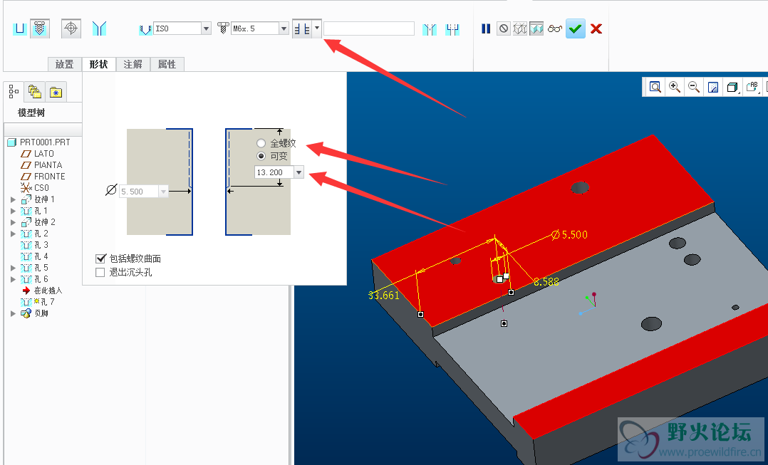

[求助] creo2.0打螺纹孔的时候,选择贯穿,但是螺纹却是不是默认的贯穿,怎么办?
175
251
发表于 2016-10-21 11:37 | 显示全部楼层 |阅读模式

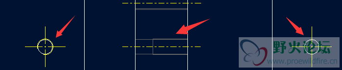

按道理我选择螺纹孔贯穿,螺纹也应该是贯穿的,但实际上螺纹仍然是有深度的,需要自己再切换个“全螺纹”
这样螺纹才是贯穿的
如果不选择全螺纹就会出现两个视图中这样,一边视图有3/4圆,一边只有一个圆孔
请教如何更改config文件,才能默认都是全螺纹
