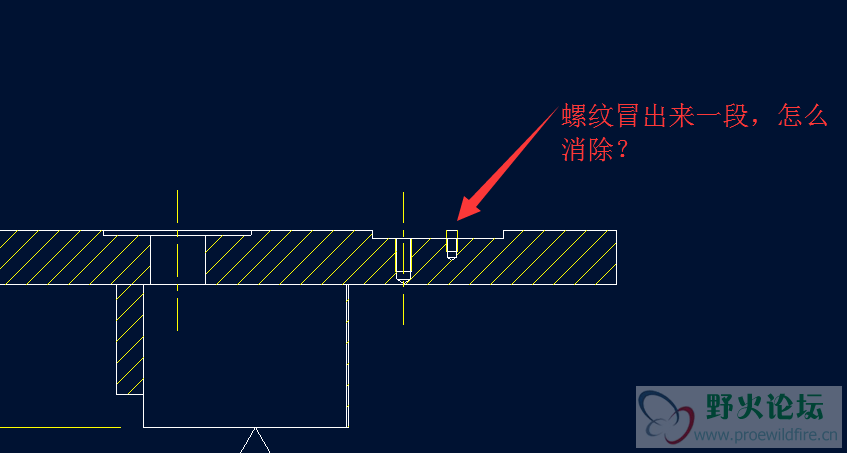

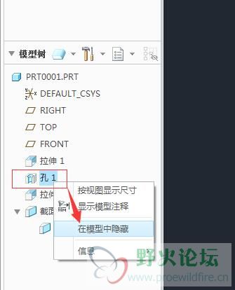

实际工作中经常出现,先打了螺纹孔,又切除了端面一部分
但是在工程图上却是显示的完整的螺纹线,怎么办?
实在是不想重新打孔了,牵扯组件约束,比较繁琐,有什么办法能够把多出来的一段螺纹线搞掉?

把孔拖到后面不就好了

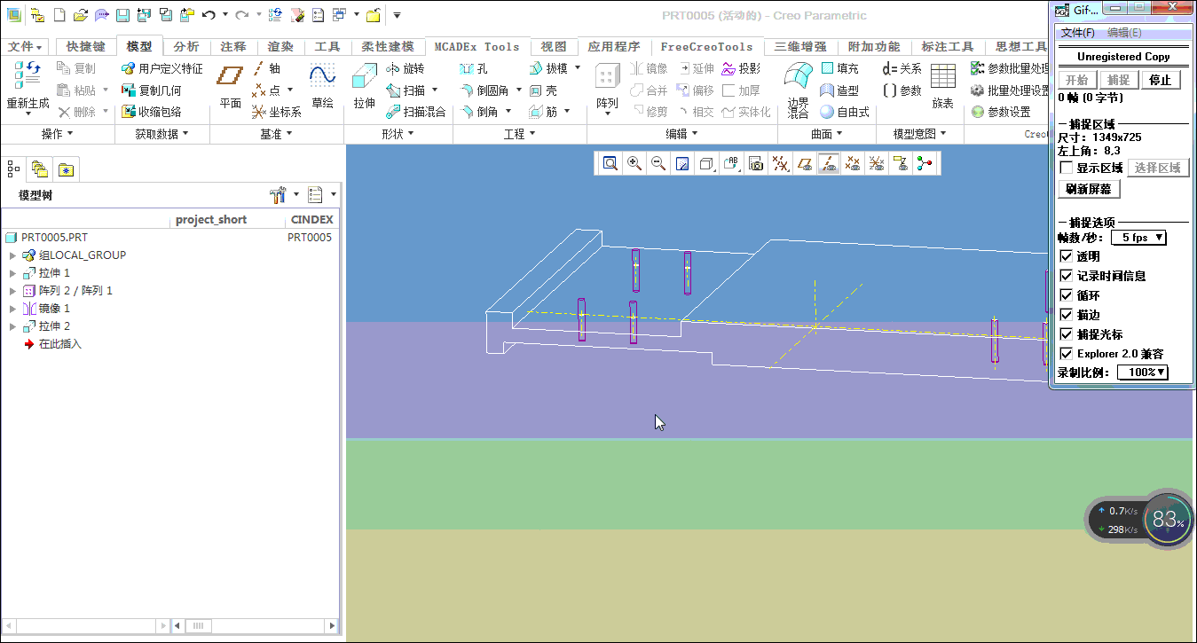

发表于 2016-10-20 16:08 | 显示全部楼层
你在模型树中,把   螺纹孔特征   拖到   切除端面特征   后面试试。

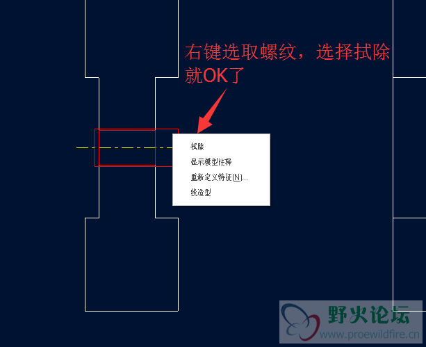

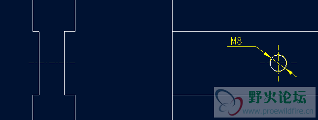

由于孔以及有阵列 组等操作,重新调整台麻烦了
试了下,可以直接用“拭除”命令,把显示出来的给消掉
还可,效果还可以,反正以及有个视图表示了螺纹孔

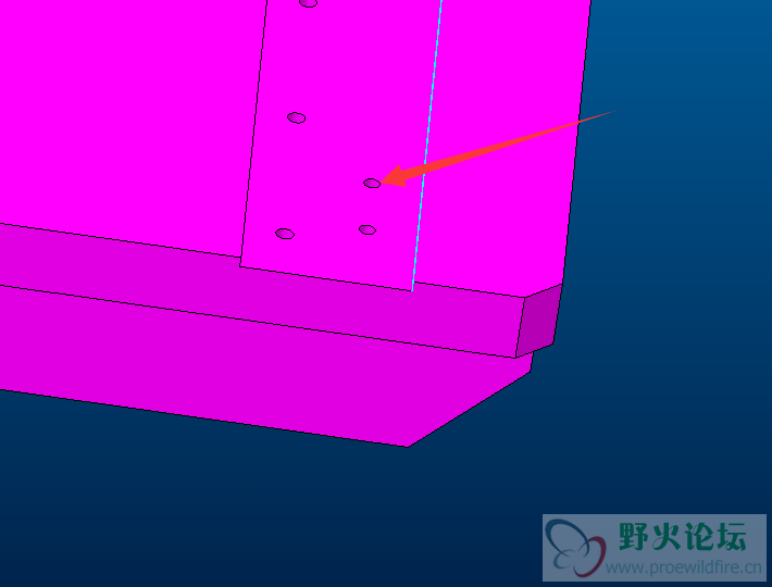

发表于 2016-10-20 16:52 | 显示全部楼层
将螺纹孔的参照面选切除后的下面的面,
不要选择切除前的上面的面。

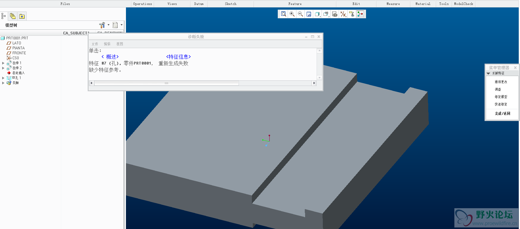

发表于 2016-10-20 17:18 | 显示全部楼层
将槽拖到螺纹孔前面,自动就好了,有这么难吗?

发表于 2016-10-20 17:53 | 显示全部楼层
楼主可否贴个模型树出来。
加工制作时,
大部分情况也是先开槽后钻孔。
另外,楼主5楼图片中,左侧多出来的线,
貌似由于螺纹孔深度控制不准造成的吧,
尽量能用约束控制深度,
就少用数值控制。
当零件厚度调整时,
螺纹孔可以自动调整。

 楼主| 发表于 2016-10-21 10:56 | 显示全部楼层
一拖就报错,槽并没有参考孔的轴线之类的
但是仍然无法把槽拖到孔之前(不报错)

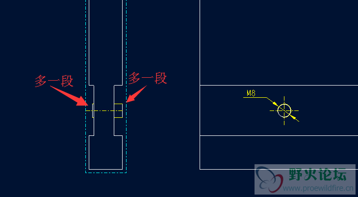

发表于 2016-12-27 22:15 | 显示全部楼层
我跟楼主一样,刚刚遇到相同的问题,只是,投影视图中的螺纹可以拭除,而辅助视图中的螺纹无法拭除。
还有别的办法吗?
