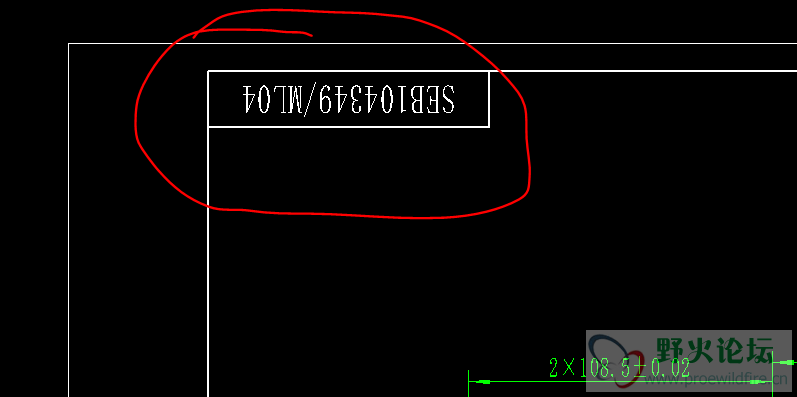

如图。正常工程图左上角都会有一个倒字方便查阅的。Creo工程图怎么设置出这个效果呀?
 楼主| 发表于 2016-9-30 16:04 | 显示全部楼层
图片已传。哪位知道怎么设置呀。谢谢啦!!

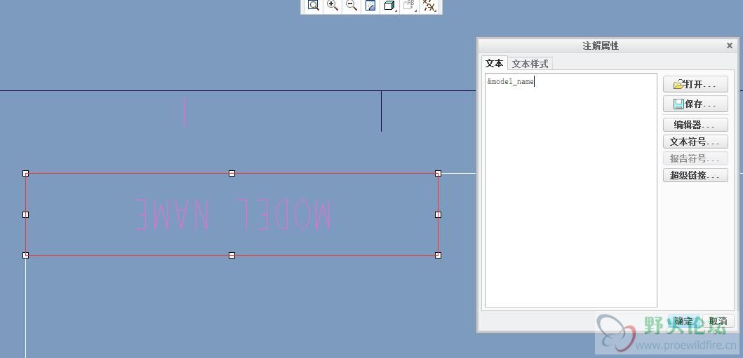

发表于 2016-9-30 18:37 | 显示全部楼层
看图操作!!!
Triple H
1276
47464
发表于 2016-9-30 21:25 | 显示全部楼层
放上一个单元格,填上文本倒过去就行了
437
627
发表于 2016-10-3 07:48 | 显示全部楼层
图框这个位置写上这个:&model_name
然后文本样式参照4楼,这样出来就会自动填写了
