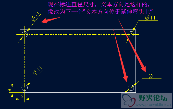

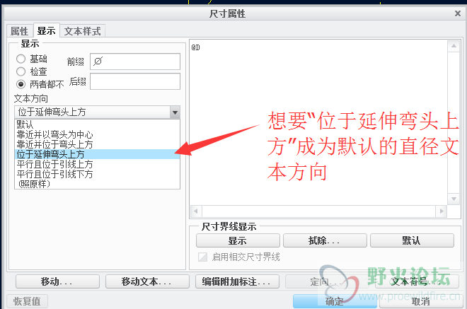

Creo2.0 如何才能默认工程图直径标注文本方向为“位于延伸弯头上方”?
是修改“config.pro”文件?还是修改“drw.dtl”文件?
我修改了“drw.dtl”文件内的“default_diadim_text_orientation above_extended_elbow”,
但是仍然不能默认文本方向为“位于延伸弯头上方”
是否是我用的工程图模版的问题?还是我没有修改到正地方?

直接修改你的dtl文件就好了:

 楼主| 发表于 2016-9-28 16:34 | 显示全部楼层
fuguangyi 发表于 2016-9-27 18:03
直接修改你的dtl文件就好了:
完美解决,谢谢,谢谢指导
