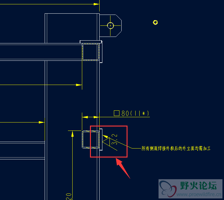

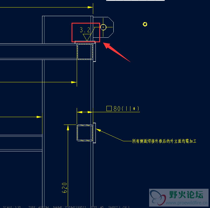

发表于 2016-9-20 09:40 | 显示全部楼层 |阅读模式
求助:装配体的工程图标注中表面粗糙度跑动,标注多个表面粗糙度,只出来一个,哪怕我是重新添加一个表面粗糙度符号也不行
就这一个,来回跟着我选定的面跑,重新添加也还是这一个粗糙度符号;为什么?
是否是因为我的这块板子是同一个零件的缘故?这是个焊接装配体,外边的焊接板是同一个零件,但是被装配到不同的地方了;
如果就是需要标注多个该怎么办?
我希望在箭头处,都标注表面粗糙度符号(三个);
但是怎么搞,都不行

发表于 2016-9-20 20:15 | 显示全部楼层
这种焊接组件的焊后加工,有两种方法:
1、被加工零件留加工余量,在组件里做去材料,可以用工程图的粗糙度命令
2、如果你被加工零件已经在零件里做好了去除材料,就必须使用符号的粗糙度
