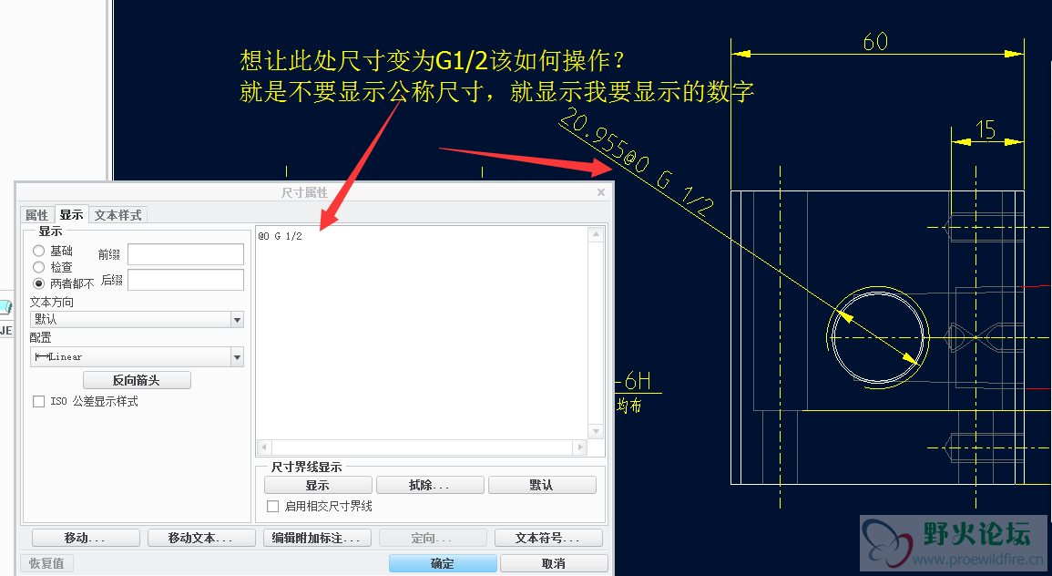

求助:creo2.0工程图标注中,如何才能不显示公称数值,显示我自定义的数字?
在实际操作中怎么也去不掉公称尺寸数值,删了还在,怎么也不能变成纯的"G1/2"?

发表于 2016-9-21 12:29 | 显示全部楼层
@后是欧不是零

发表于 2016-9-21 14:56 | 显示全部楼层
添加覆盖值

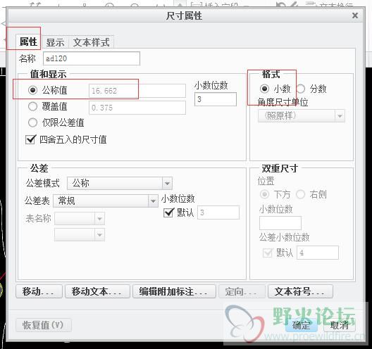

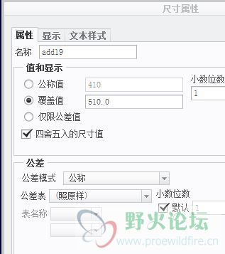

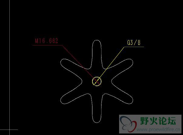

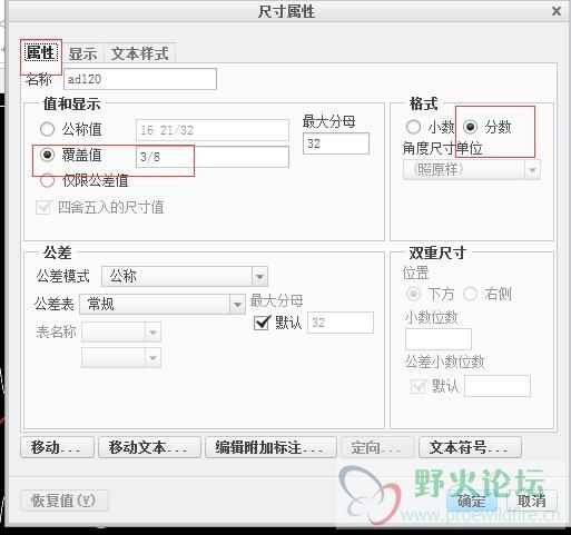

1、看上图,左面是显示的尺寸,是红色的,右面是手工标注的尺寸。
这种采用覆盖的方法,只适合手工标注尺寸,不适合显示尺寸修改
2、有两种方法实现:
(1) 覆盖值、分数法:属性选为覆盖值,同时数值选为分数显示,按要求输出分数值例如:3/8
     切换到显示选项,填写前缀:G
(2)直接用"@O"替代@D修改法:
注意@O,那个符号“O”,不是“零”,是英文字母“O”
2楼正解,@O 后面是字母O,最后输如G1/2就可以了
