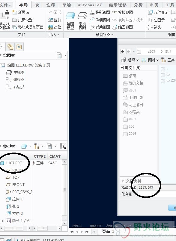

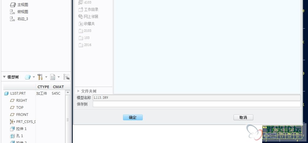

模型名与工程图是一一对应的,打开后,跳到别的模型的工程上了。
有遇到过的吗?是怎么回事呢?

同一个文件夹中有同名的零件,或差不多的文件名,还有可能制图时从别的文件夹中调过相同名的图,就会这种情况,

在不同的文件夹下存在相同文件名的模型,
而在从一个文件夹切换工作目录后,
没有拭除内存中的文件,
也会出现在楼主所说的情况。
为避免类似的情况出现,
在任何情况下,
不同模型,
不要使用同名,
不管是不是相同或不同的目录。
两个人同名同姓,
不管是不是在一个小区,
山不转水转,
总有相遇的可能。

3楼比喻很形象,零件多了总会有这样的问题。我觉得应该是CREO自身的BUG
