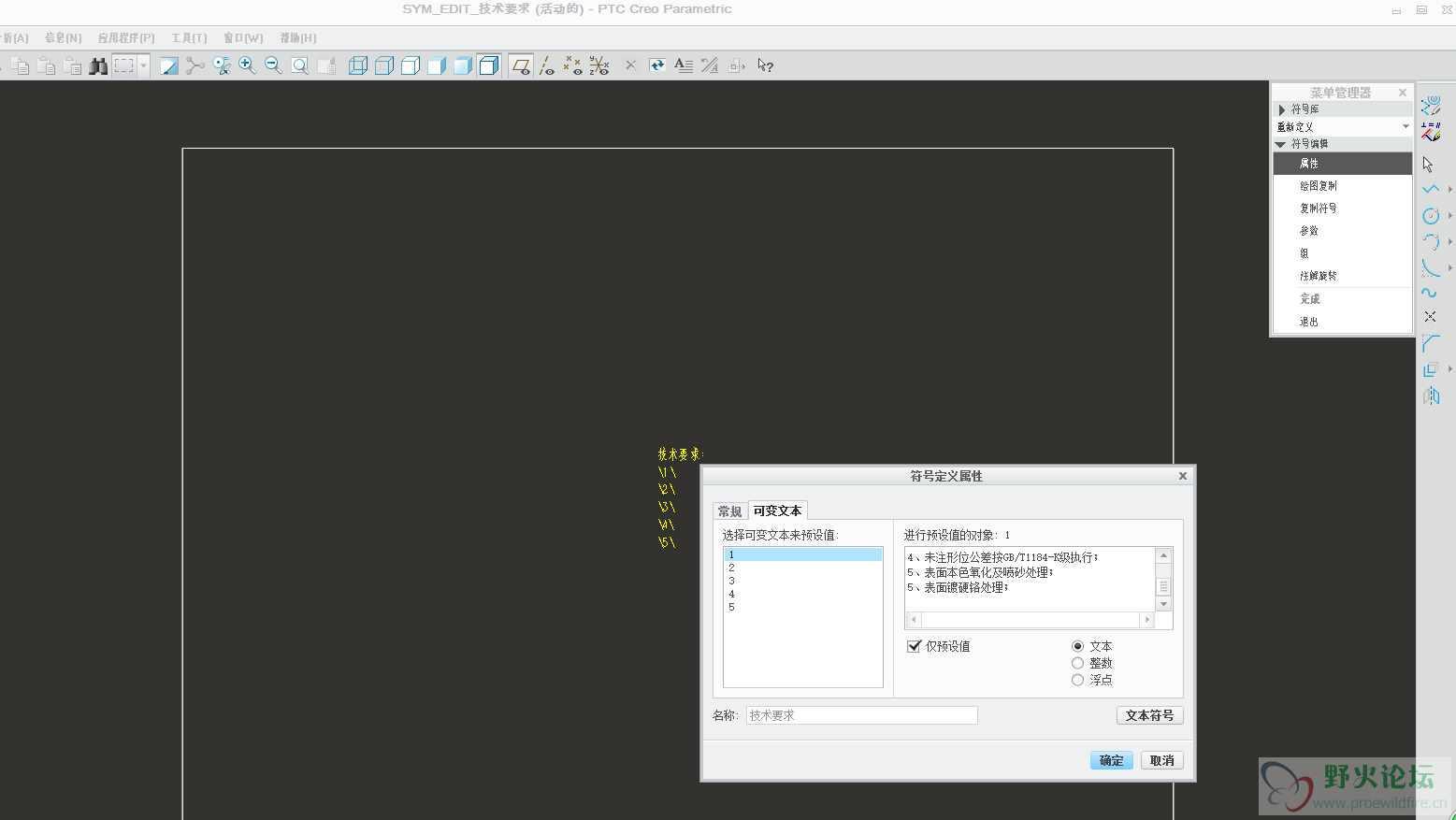

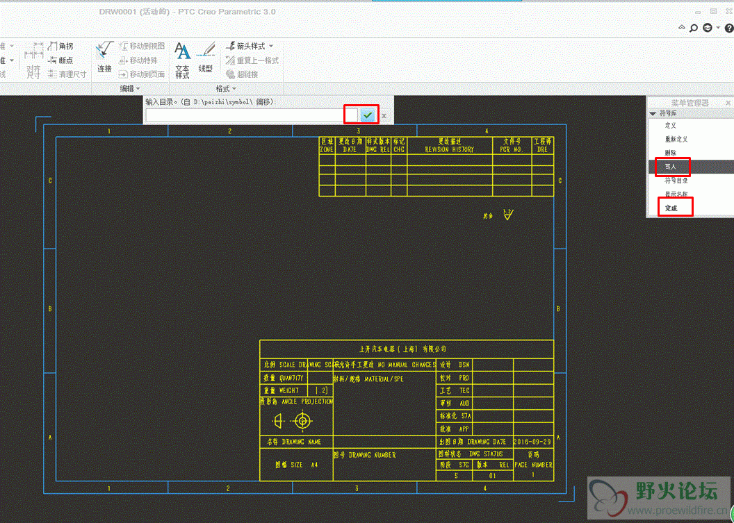

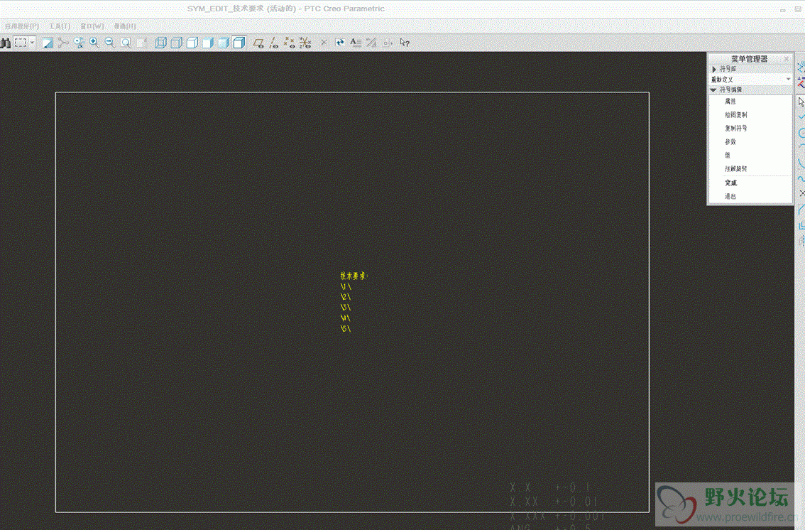

我的重新定义过程如下
1,在工程图里切换至注释页面,点选符号库按钮,跳出右侧下拉菜单,点选重新定义检索,跳出左侧打开页面双击技术要求
2,跳转至如下页面
3,点选右侧下拉菜单里的属性选项,并修改可变文本里的内容后,点选确定选项及右侧下拉菜单里的完成选项

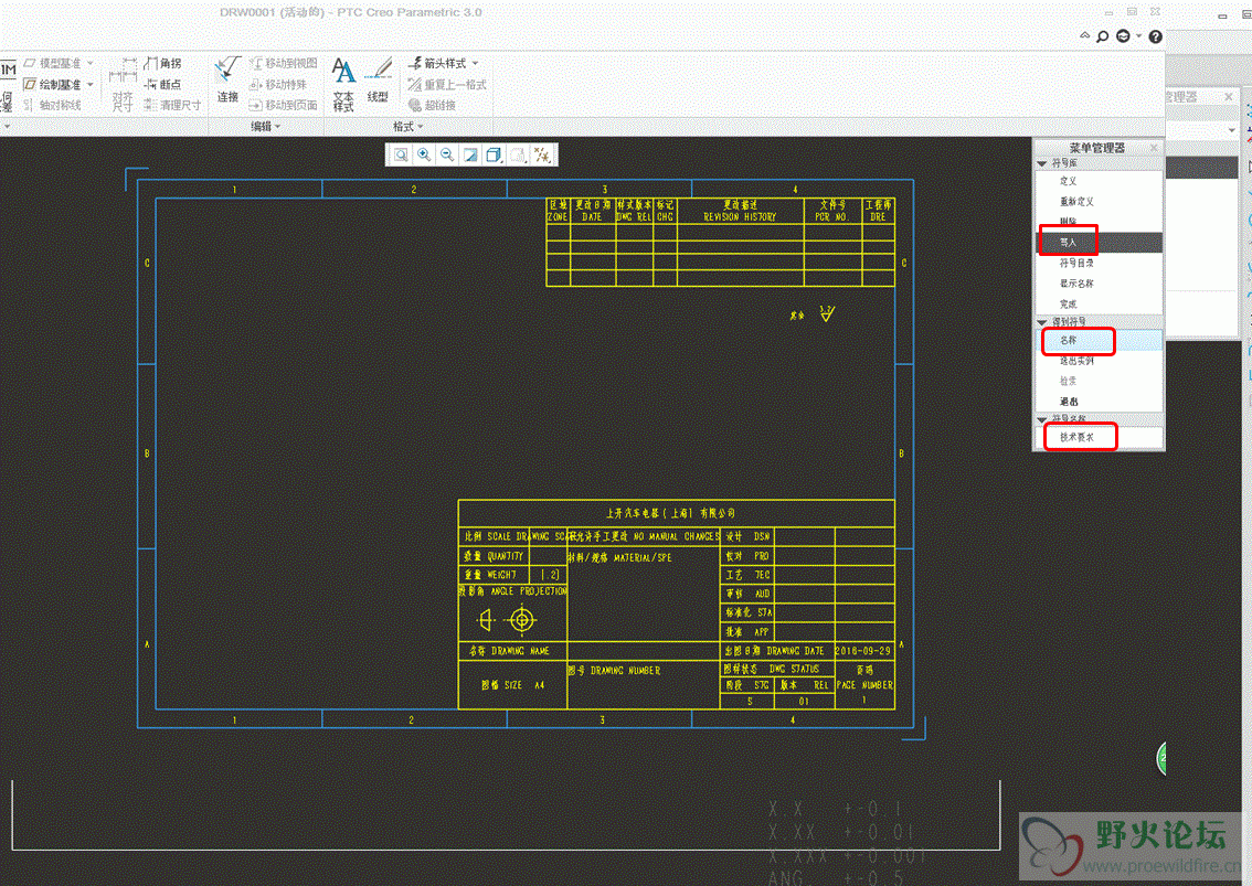

4,跳转至如下页面,点选右侧下拉菜单写入选项,名称,点选技术要求
5,跳转至如下页面,鼠标左键点选绿色对号,然后点选右侧下拉菜单完成选项,结束重新定义自定义符号

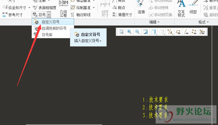

看了以下你大概的意思,你自定义完成后,自动存储到你的工作目录,或者你定义的目标文件夹;然后你在符号--自定义符号-浏览即可找到你定义的注释,然后按照提示的步骤插入即可.

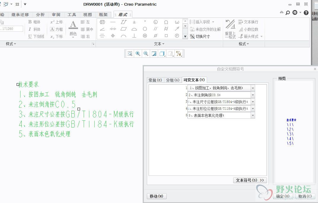

 楼主| 发表于 2016-9-29 20:14 | 显示全部楼层
之前定义好的自定义符号,现想把里面定义内容重新定义,按照我以上发的帖子重新定义好以后,在工程图里调用重新定义好的自定义符号,可是自定义符号里面的内容还是重新定义之前的内容。是我重新定义的流程有问题吗?

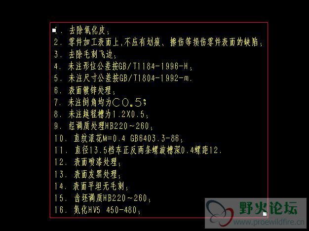

发表于 2016-10-26 22:20 | 显示全部楼层
【图文教程】win7下 proe 5.0 加载 林清安的标准零件库 且 断网情况下可用!!
打开了,是这样的

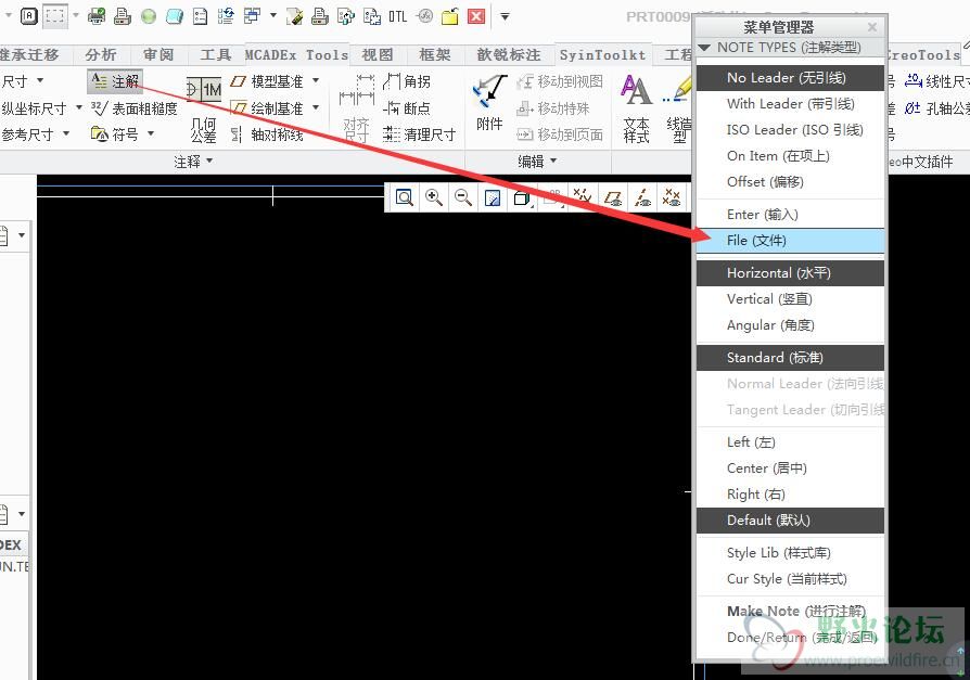

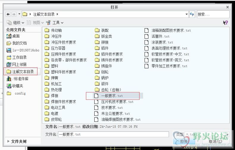

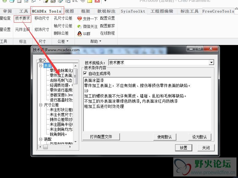

发表于 2016-10-27 19:11 | 显示全部楼层
这种方法没有多大优势,还如直接导入技术要求:
当然,还有一些插件也提供技术要求
