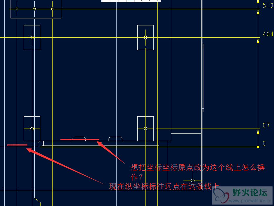

求助:Creo2.0工程图纵坐标标注时候,如何更该坐标起点?(不用删除以前的标注)
怎样才能保证以前的纵坐标标注值自动更改,从而保留以前标注的那么多尺寸?

再重新点击从坐标起点开始标注啊

以前标注好的尺寸是不是会跟着变?不用重新标注其他标好的尺寸?

重新标注从坐标啊  也就是说 你又选择了新的起点 在标注

没有解决,没有办法直接更改原点位置,只能从头搞起
希望有牛人可以指导,目前没有解决
